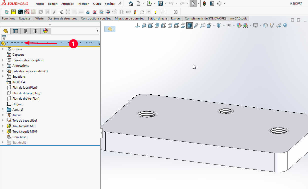

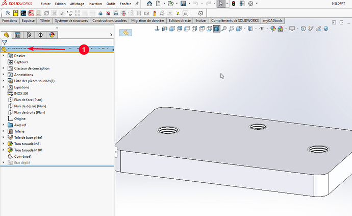

Un double clique sur le nom de la pièce cache effectivement l’arborescence:
Il suffit de double cliquer au même endroit de nouveau pour le faire apparaitre.

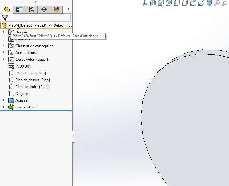

C’est pas sur la ligne mais sur le nom (pièce ou as qu’il faut cliquer)
SLDWORKS_jqCw5LM6vH
Le symptôme ressemble fort à ce que j’expliquais!

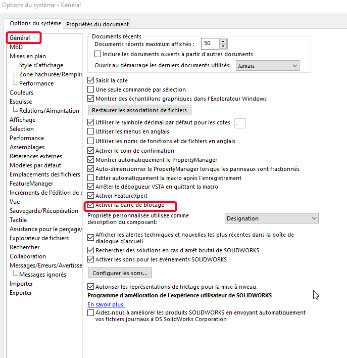

Pour la barre jaune présente uniquement si cette option est activé (mais rien avoir avec le PB)

J’ai modifié dans les réglages. Au cas où…
Le réglage c’est pour ajouter la barre de blocage (afficher en orange) mais le double clique pour cacher montrer les fonction fonctionne que la barre orange soit là ou non.
Pas besoin d’activer ou désactiver la fonction pour ça.
