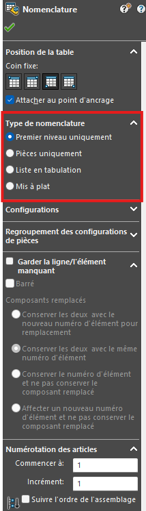

J’utilise toujours le « Premier niveau uniquement », cela me permet comme son nom l’indique de TOUJOURS afficher le premier niveau, jamais les pièces qui composent l’assemblage, et faire le tri après de ce que je veux garder ou non.

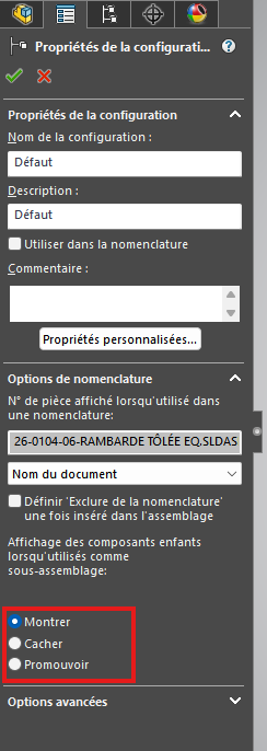

Dans la/les configuration de votre assemblage, vous pouvez faire un clic droit > propriété de la configuration.
Vous pouvez donc avoir accès à l’affichage de votre composant dans la nomenclature.
Dans le cas d’une nomenclature type « Premier niveau uniquement » (en vulgarisant):
  • Montrer = Afficher le composant de premier niveau uniquement
  • Cacher = Ne pas afficher le composant dans la nomenclature ni les pièces qui le composent
  • Promouvoir = Montrer uniquement les composants de l’assemblage sans montrer le premier niveau.

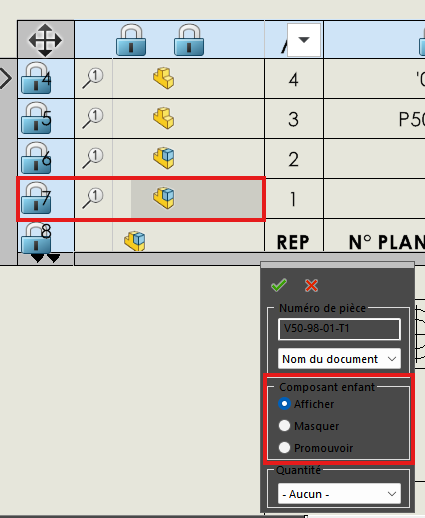

Vous avez également accès à cette fonctionnalité directement sur la nomenclature, en développant le côté gauche de celle ci, en faisant un clic droit sur l’icône de la ligne de votre composant > « Options des composants… »
J’espère que tout cela pourra vous aider, c’est une autre méthodologie qui permet d’arriver à votre résultat.

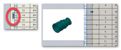

Oui; Solidworks 2020 permet cela (Cette option date de 2014…):
note, pour accéder à la possibilité de regrouper des sous assemblages, clique sur la Nomenclature, puis sur la petites flèche orientée vers la droite sur le bord gauche de la table.

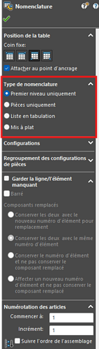

SI vous appliquez à votre nomenclature 1er niveau uniquement
Et que vous ne l’avez pas décomposé cela doit fonctionner.
