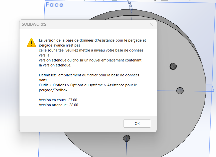

Assistant perçage
quelqu’un a déja eu ce pb en installant solid 2025 ?
Bonjour;
Ce n’est pas ce que considère comme un problème, Solidworks propose une mise à jour).
Attention si tu as créé des tailles de perçages ou des propriétés personnalisées dans Toolbox + Assistant de perçage (parce que c’est plus de cela qu’il s’agit).
Si tu as un doute, réalise une copie du repertoire actuel :
C:\Program Files\SOLIDWORKS Corp\SOLIDWORKS\Toolbox
vers un nouvel emplacement, cela te remettre de revenir en arrière si la mise à jour ne te conviens pas.
Un petit conseil au passage : Ne conserve pas l’emplacement proposé par Solidworks mais préfère-lui un emplacement réseau qui sera beaucoup plus facile à gérer (surtout en cas de mises à jour système ou Solidworks).
(Conseil qui est valable pour 90% des éléments inclus dans « Emplacement des fichiers des options système »)
