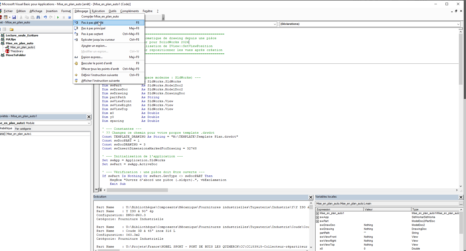

Si pas plus d’explication difficile de savoir ou cela coince lorsque tu exécute ton code.
L’as tu lancer au pas par pas pour le debugué?
Pour le pas par pas, dans l’éditeur de macro puis f8 pour avancé ligne par ligne jusqu’à ce que cela coince ou bien bug.
Edit: Et aussi code d’origine pour essayer de comprendre ensuite le bug.

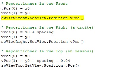

Par contre, j’ai continué le déroulé de la macro et il y a un bug lors du repositionnement des vues.
L’idéal aurait été d’aligner les vues projetées avec la vue de base.
Débogage repositionnement des vues
Je n’avais pas de vue qui s’affichait.
Et oui j’avais essayé avec F8 pour trouver mon problème.
Si tu veux créer toute les vues en 1 fois:
Create1stAngleViews2
Et au moins elles sont déjà aligné.
Ou suivant préférence
Create3rdAngleViews2
