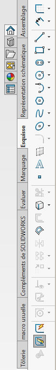

J’ai une barre d’outil (que SW appelle control manager ??? et qui c’est déplacé suite à une mal adresse de ma part.
Voir les images
Mais je n’arrive pas à la remettre ou elle était précédemment
La barre se retrouve sur le coté

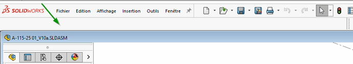

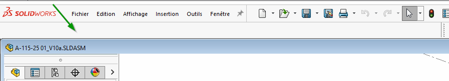

Tu clique dessus et maintient le clique pour la glisser et la décrocher du côté.

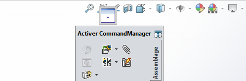

Ensuite tu reclique dessus en maintient et tu la glisse vers le haut de la fenêtre, normalement quand le curseur arrive vers le milieu haut, le point d’accroche apparait.
Et hop, c’est fait…

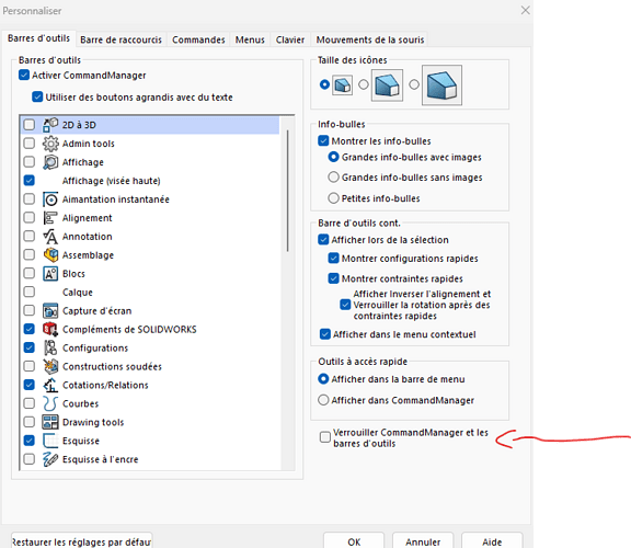

Petite subtilité tout de même !

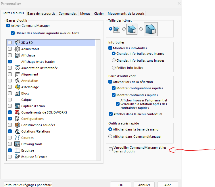

Il faut penser à clic droit => personnaliser et décocher « Verrouiller CommandManager et les barres d’outils » afin de pouvoir l’intégrer sur ton bandeau sup

Merci pour l’information, je viens juste de la cocher. Effectivement c’est trés embêtant se mouvement de barres …
Merci encore, @+.
@coin37coin merci pour le complément d’info.
tout est rentré dans l’ordre et j’ai pris le soin de verrouiller une fois tout en place
Merci @a_eriaud c’est le point d’accroche qui me manquait car il n’apparaît que dans certaines position.
