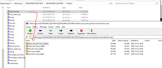

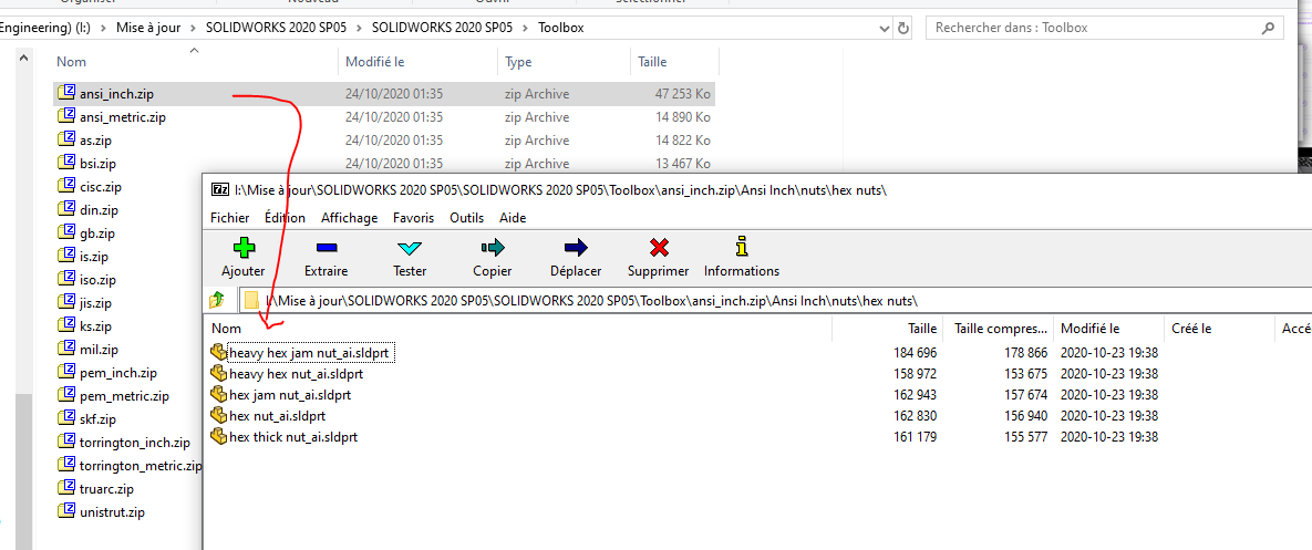

Anders moet er een manier zijn om de SW toolbox-sjablonen (hier de install 2020-map) opnieuw op te bouwen en de configuratietabellen opnieuw op te bouwen:
In ieder geval moet je meestal altijd de bouten herwerken (toevoeging van interne referenties naar het bedrijf...)
