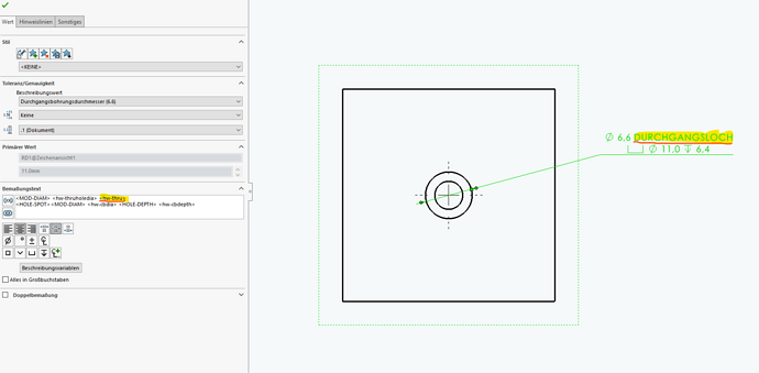

Witam
Moje pytanie brzmiałoby czy można zmienić opis nudy. Zamiast tego zamaskowany tekst nie powinien się już pojawiać. Wiem, że musiałby zostać zmieniony na « format objaśnień ». Jest to jednak możliwe tylko na poziomie lokalnym. Ale potrzebowałbym tego dla wielu użytkowników → czy możesz to jakoś zmienić w ustawieniach, które już się nie pojawiają?

Wprowadź zmiany w pliku formatu objaśnienia. Możesz też udostępniać pliki innym osobom, a one mogą je zastąpić w swoim systemie. Zalecałbym jednak umieszczenie tego pliku na serwerze i przypisanie lokalizacji każdego pliku do tej nowej ścieżki na serwerze. W ten sposób wszyscy będą korzystać z najnowszego pliku (w przypadku zmian).
