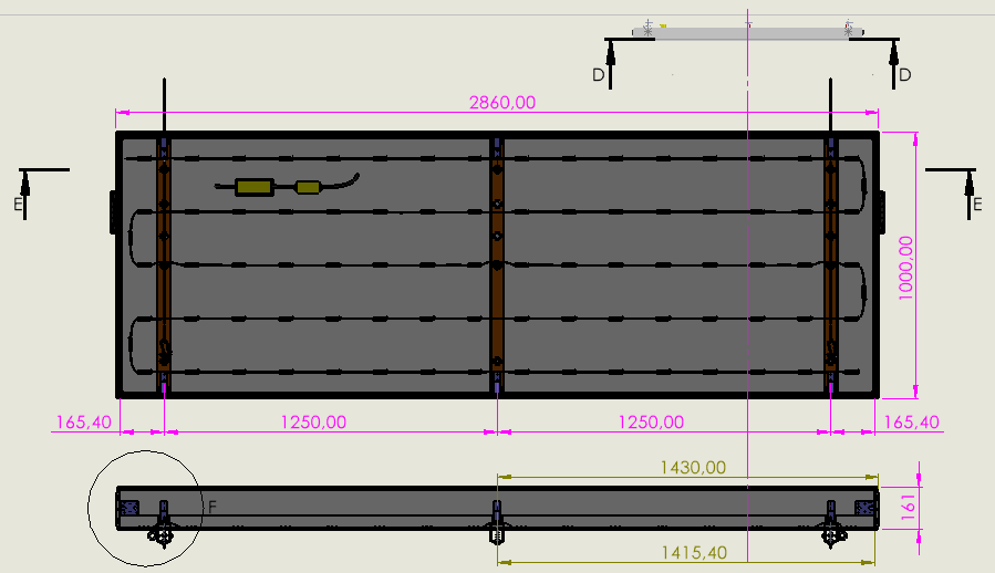

J’ai enfin trouvé pour mettre une capture. En haut on voit ma vue d’origine qui sert à placer ma coupe et qui est donc décalée. Du coup mon axe central n’est plus trop central.

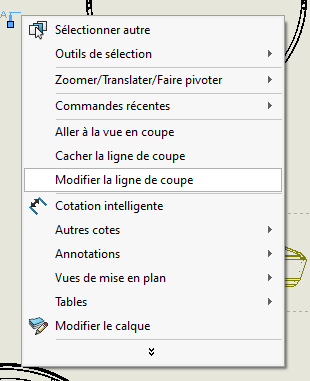

    1.1) clic droit sur la ligne de coupe
    1.2) Sélectionner « modifier la ligne de coupe »

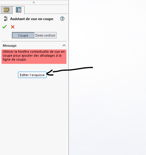

    1.3) Dans la fenêtre contextuelle, cliquer sur « Editer l’esquisse »
  2. Contrainte ta ligne de coupe dans l’esquisse (point milieu sur point milieu par exemple)
  3. Valider ton esquisse de coupe
