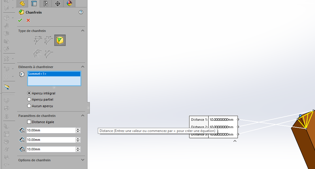

je souhaite utiliser la fonction chanfrein pour « briser » uniquement les coins d’un prisme, par contre je ne peux pas sélectionner tous mes coins en même temps. Il faut sélectionner un coin valider la fonction, rappeler la fonction , sélectionner un coin ect…
Est ce qu’il existe un autre moyen ou est ce moi qui utilise mal la fonction?

  • appel de la fonction, tentative de sélection multiple avec CTRL enfoncé → ne marche pas

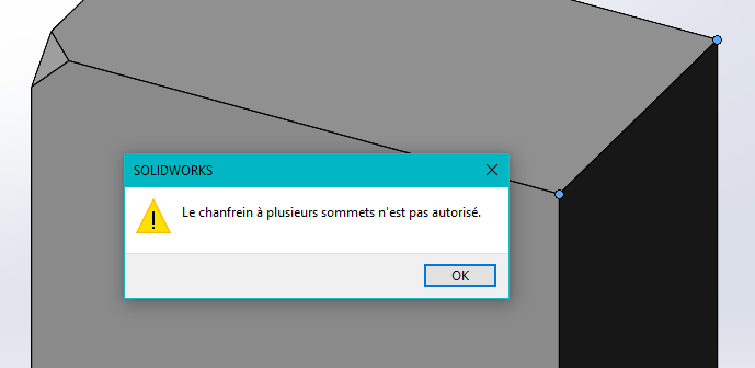

  • sélection multiple des sommets avec CTRL enfoncé et appel de la fonction :
No comment…

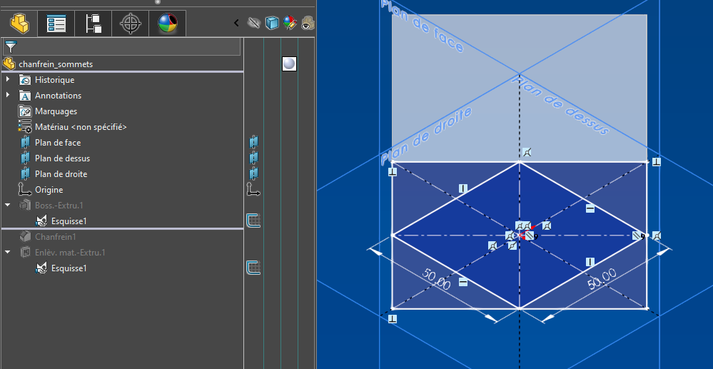

Un moyen pratique et économique en fonctions pour chanfreiner les sommets de volumes relativement simples :
chanfrein_sommets.SLDPRT (155,7 Ko) (SW2020)

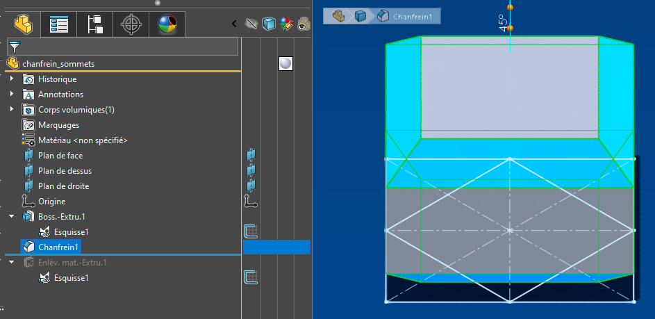

On trace l’esquisse du volume principal (ici cube 50x50), puis on trace à 45° l’esquisse secondaire qui servira pour le chanfrein :

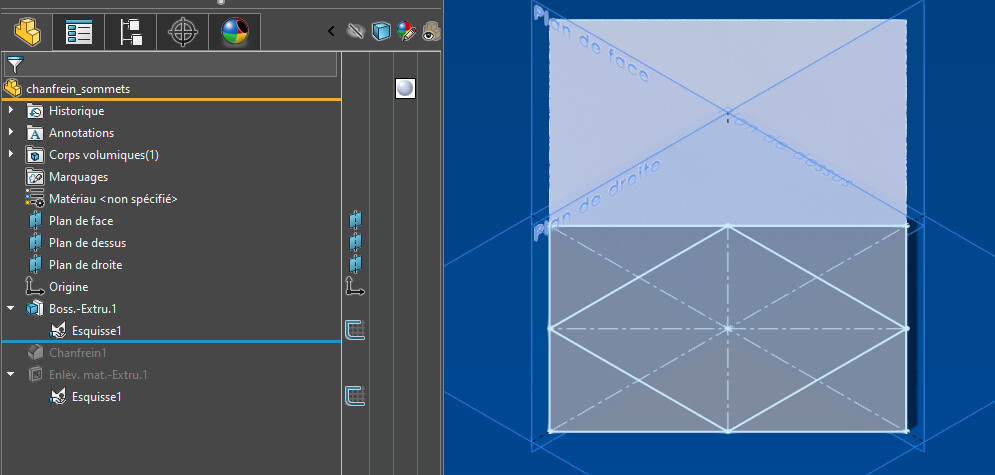

On applique une extrusion avec l’esquisse secondaire en « contours sélectionnés »:
On applique le chanfrein sur les faces ou les arêtes qui nous intéressent (ici face sup. et face inf.) :

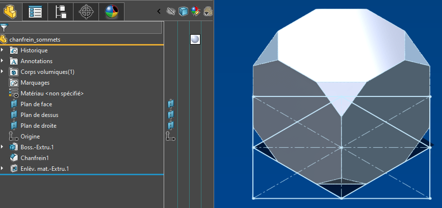

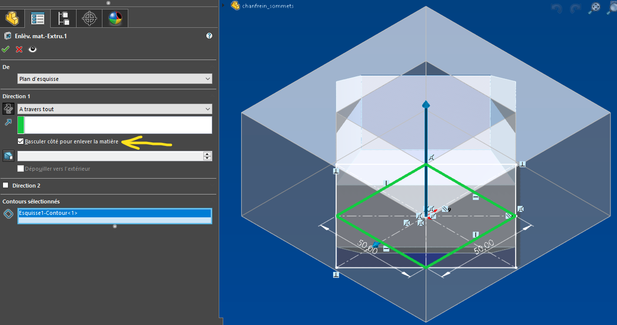

Pour finir, on applique un enlèvement de matière, avec l’esquisse principale comme contour, en cochant « Basculer côté pour enlever la matière » :

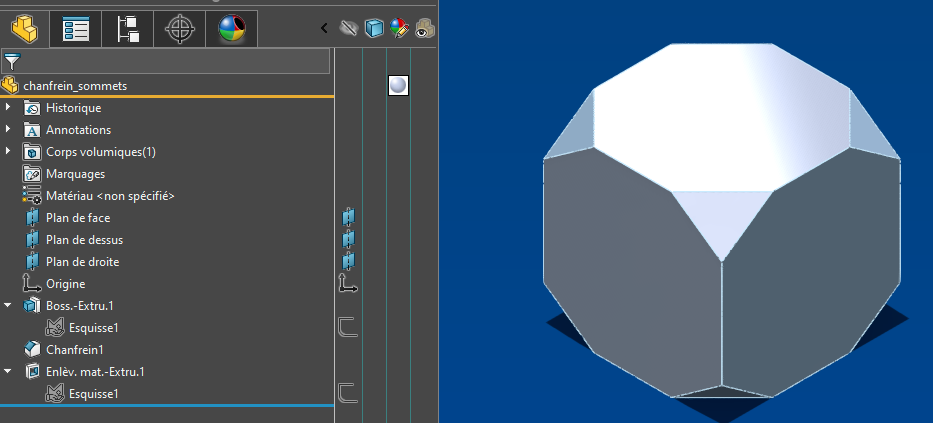

Et voilà 8 sommets chanfreinés avec une seule fonction chanfrein :

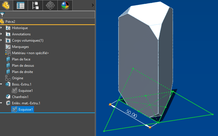

Même principe pour d’autres volumes, comme un prisme triangulaire :

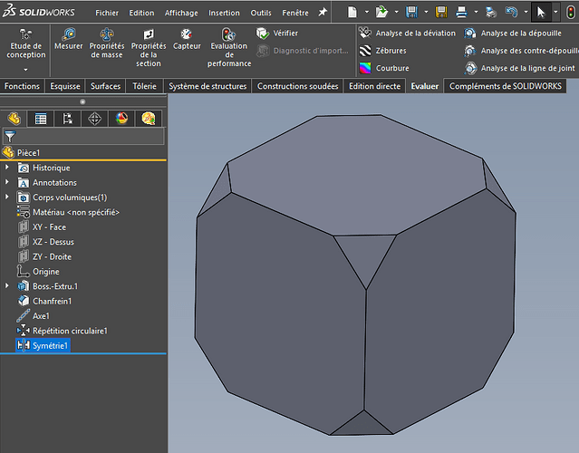

Plus simple (plus accessible par le prochain utilisateur en cas de modif) selon moi de gérér ça avec les répétitions et/ou symétries :

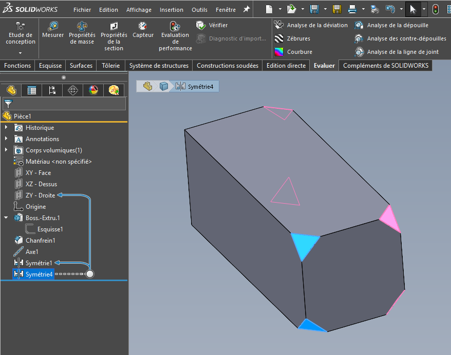

Avec un petit bug au passage… pour un prisme, la symétrie d’une symétrie est incomplète :
Bonjour @Silver_Surfer
J’avais songé à la symétrie mais…
Je pense que les 2 se valent en terme d’accessibilité ; sur ma méthode les esquisses sont contraintes, que l’on change la cote ou le chanfrein tout suit. À moins que tu ne penses à d’autres modifs ?

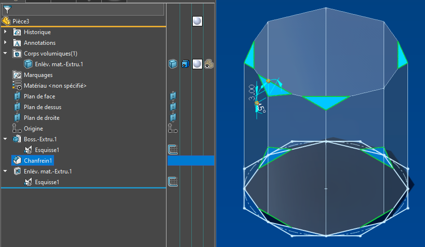

En plus de garder un arbre peu encombré, l’avantage de ma méthode c’est qu’on peut choisir facilement si un sommet doit être chanfreiné ou non. Utile pour des chanfreins « variables » et non symétriques :
Je dirais que selon les cas la répétition/symétrie peut suffire mais l’enlèvement de matière est plus flexible.
