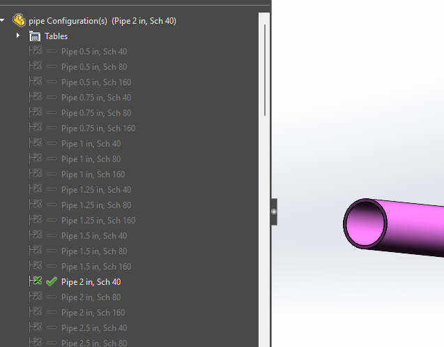

Wie ich Ihnen erklärt habe, die Bibliothek (siehe unten)
Rohrfalter
Im Raum gibt es die Bauteilfamilie, die neben den Abmessungen des Rohrs auch die individuellen Eigenschaften der Konfiguration bestimmt
Du kannst die Eigenschaften in der Überschrift der Spalten sehen
Wie du dir vorstellen kannst, gibt es in Gelb für persönliche Eigenschaften (Wert, den du in deinen Nomenklaturen erhältst, in Blau die Dimensionen deines 3D-Bereichs
Man sieht, dass es in einem Zoll ist. Ich denke nicht, dass es schwer ist, diese Einheiten zu ersetzen. Aber sei vorsichtig, du musst quadratisch :sweat_smile: sein, die Zubehörteile sind über die eingegebenen Maße verbunden, nichts Unüberwindbares
Ich schätze, deine Firma hat das eingerichtet, du hast doch sicher Referenzen zu dem Thema? Man muss vorsichtig sein, wenn man die Methode der Anpassung von Teilen nicht respektiert, kann sie launisch sein, es ist SolidWorks :smile:.
