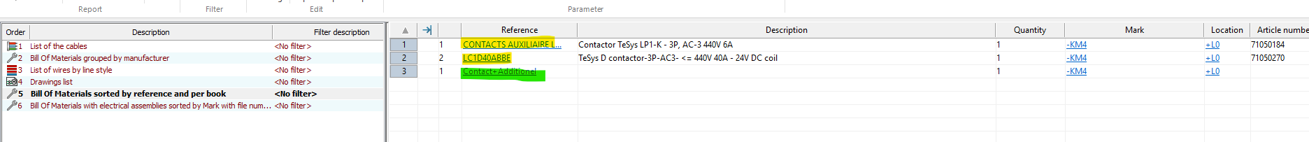

Je vous partage une demande qui pourrais paraitre plus claire :wink:
Nomenclature Généré avec le logiciel SolidWorks Electrical 2023 SP5.docx (62,6 Ko)

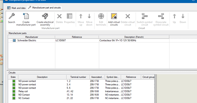

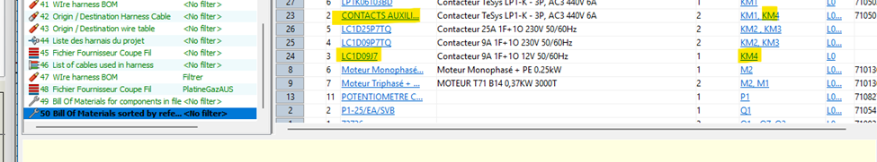

Merci, j’ai regardé, et sous certaines références je n’ai pas de 3D associée. Peut-être que cela peut jouer ?

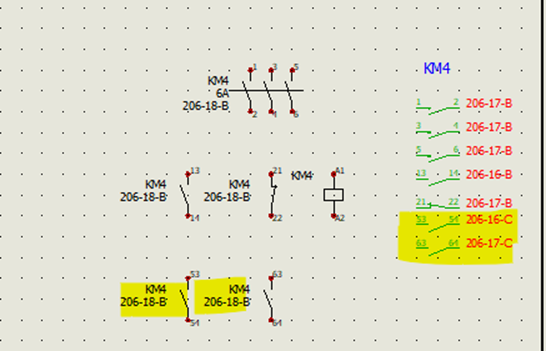

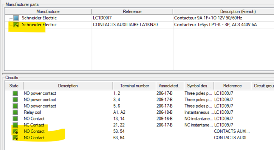

Sur SWE vous avez la possibilité de creer des « assemblages » de composants électrique qui porteront le même repère dans votre schéma : exemple ici avec K M4 : Contacteur 3P, 1 bobine et 2 contact NO
En affectant une seconde reference fabricant, ici par exemple un module additionnel à 2 contacts NO, vous rajoutez deux circuits au repère KM4 :

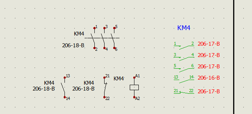

Que l’on peux associer à des symboles de contact NO :

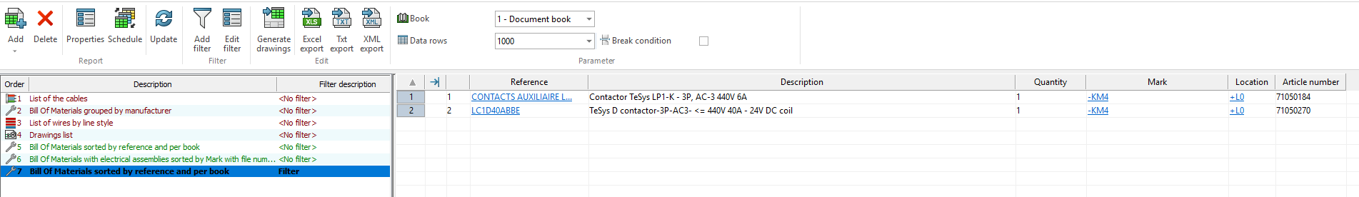

Ensuite en choisissant un rapport de BOM par reference fabricant (et non par repère de votre schéma car sinon il n’y aura qu’une seule ligne KM4) vous avez ce genre de tableau :

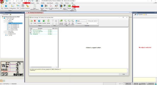

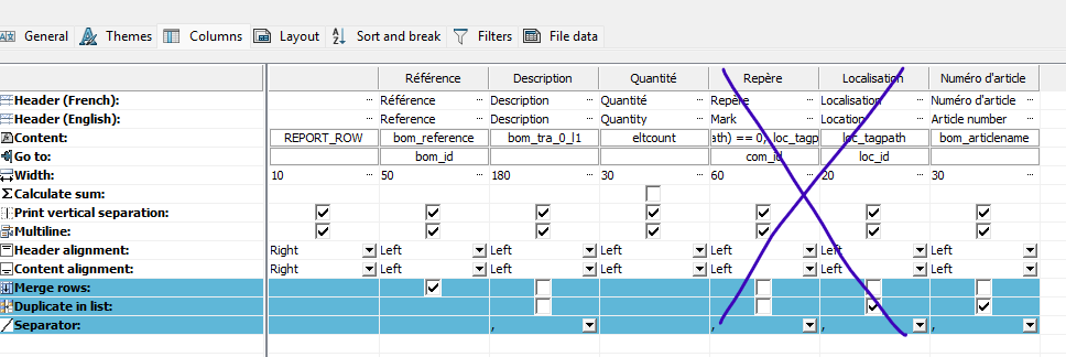

Dans ce cas je penses que vous pouvez prendre une « Nomenclature du matériel par référence et par liasse » dans les rapports, en supprimant les colonnes « Localisation » et « Repère » qui dépendent de votre schéma.
Ainsi vous aurez la liste des composants (hors câble et fils) et leur quantité.

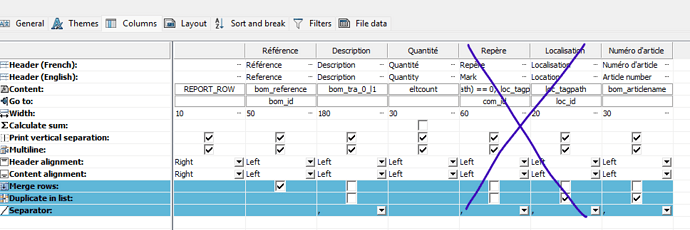

Bonjour Mathieu, merci de prendre encore du temps pour mon problème :sweat_smile: :see_no_evil:

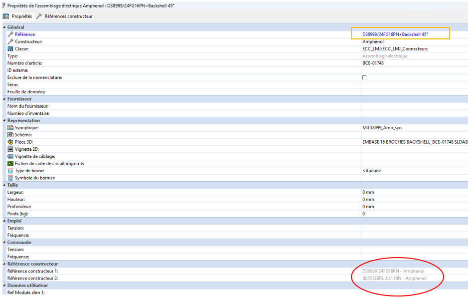

J’ai déja essayé, ainsi que bon nombre de chose mais rien y fait.
Ca me note toujours dans la nomenclatue la référence encadré en orange, alors que je voudrais celle en rouge…
Je désepère :smile:

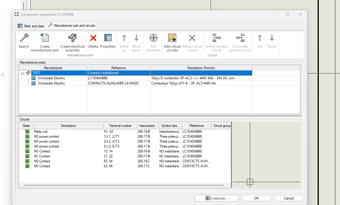

je ne connaissait pas la fonction création d’assemblage électrique tel que vous la décrivez, de mon coté j’ai toujours ajouté plusieurs références fabricants sur mes symboles. Merci pour cette découverte.

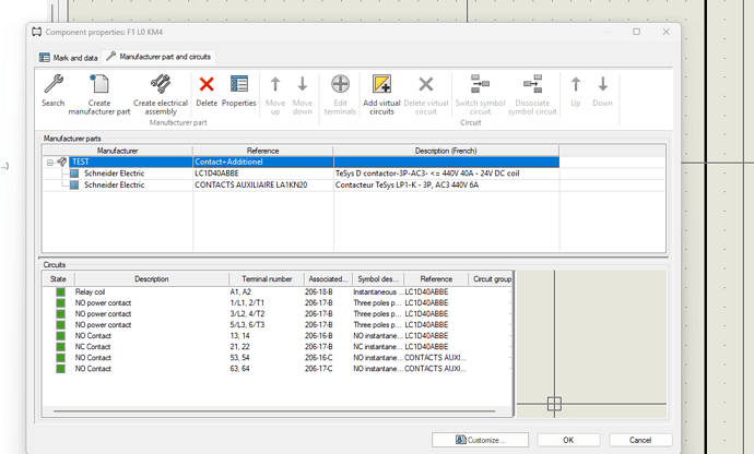

J’ai fait l’essai en créant un assemblage test :
Et dans la nomenclature de base « Nomenclature du matériel par référence et par liasse » j’arrive à ressortir l’assemblage et ses composants individuels :

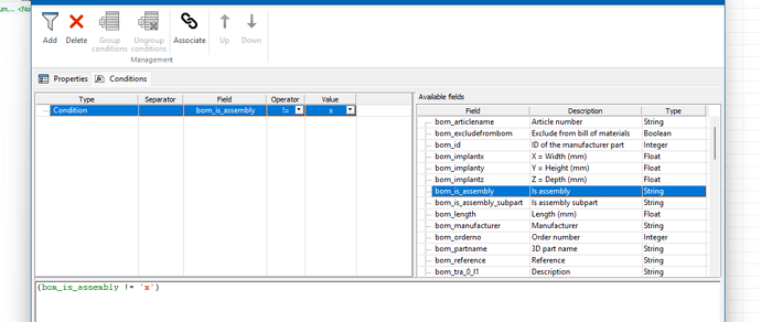

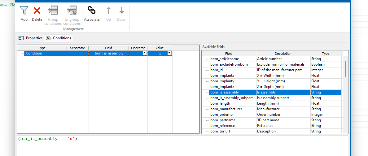

Je doute qu’il soit possible de voir le contenu de « reference constructeur » dans cette nomenclature. Vous pouvez par contre faire un filtre dans la nomenclature pour ne pas montrer les assemblages :
et dans ce cas on à bien seulement les pièces seule de l’assemblage :
Mathieu
wowo merci beaucoup, je pense que vous avez résolu mon problème ! :flushed: :clap:
