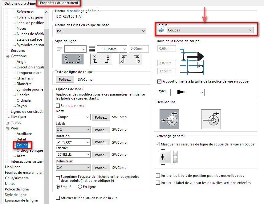

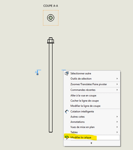

Bonjour;
Pour modifier l’ensemble des arrêtes de coupes on peut lui affecter un calque:
Par contre je ne sais pas s’il est possible de modifier uniquement les flèches de coupes…

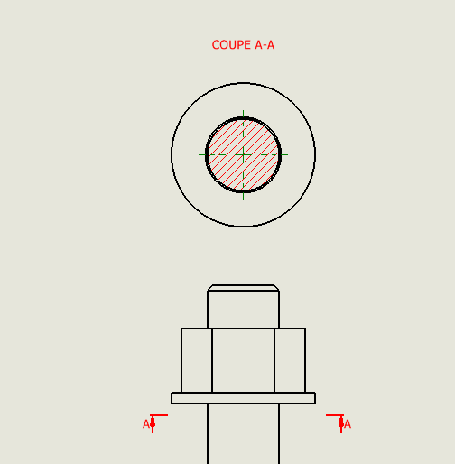

Attention cela change aussi la couleur de hachures.

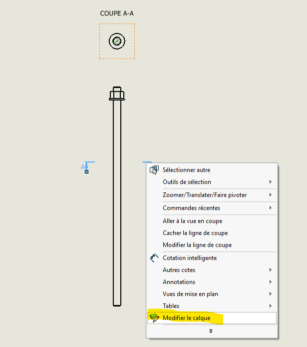

Moi je laisse par default et je change manuellement la couleur des flèches.
Clic droit sur les flèches puis changer le calque.

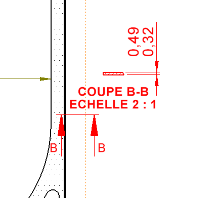

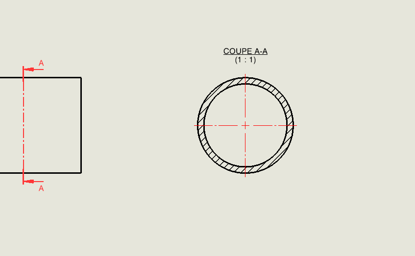

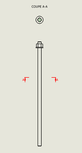

Voici le résultat si tu change le calque par default dans les propriétés de ton modèle de mise en plan.
@ronathan @KhAmCoM

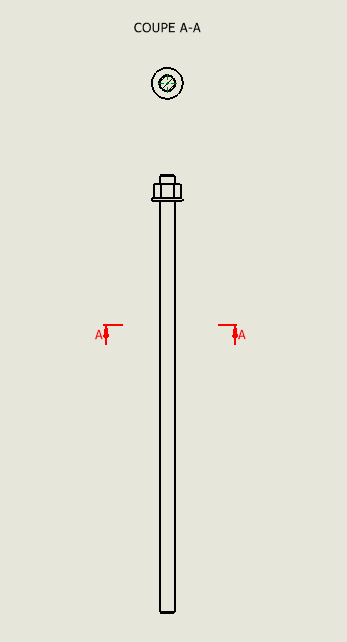

Il faut appliquer le calque uniquement sur la MEP et sur les flèches de la coupe pas dans les styles. Ça évite que les hachures passent en rouge.

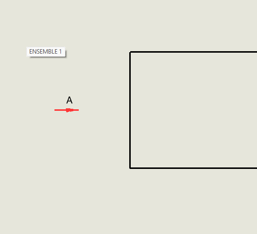

Par contre sur la flèche d’une vue selon une direction je ne sais pas comme faire pour mettre la lettre de la même couleur que la flèche
