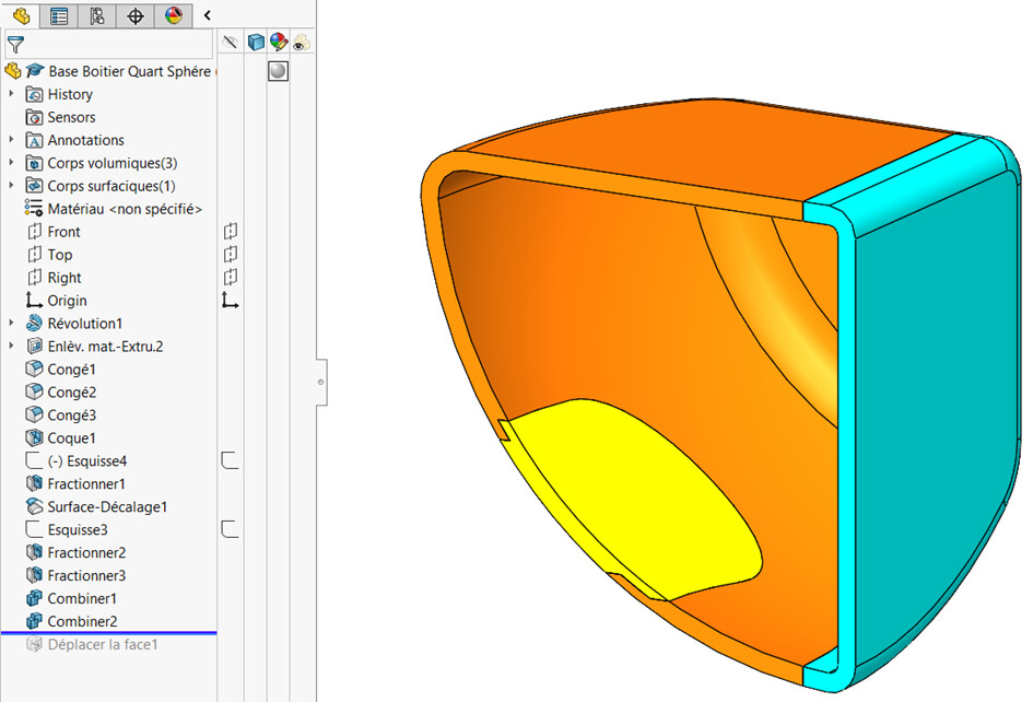

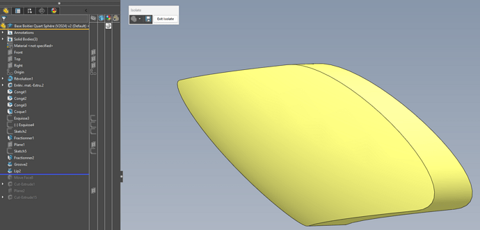

Witam wszystkich uczestników tego forum,
Mieszając różne wskazówki powitalne (@m_blt @silver_surfer), proponuję to N-te podejście:

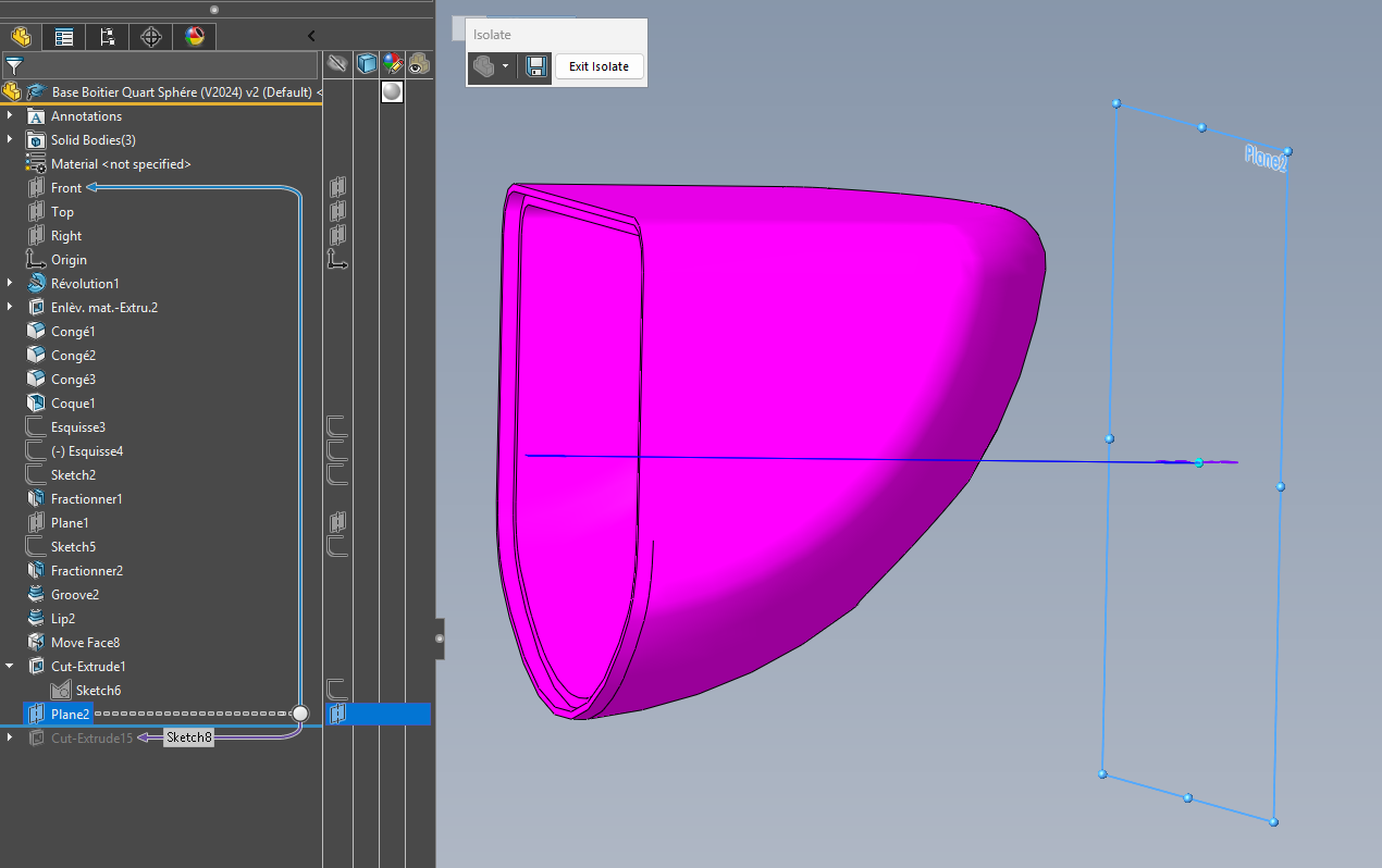

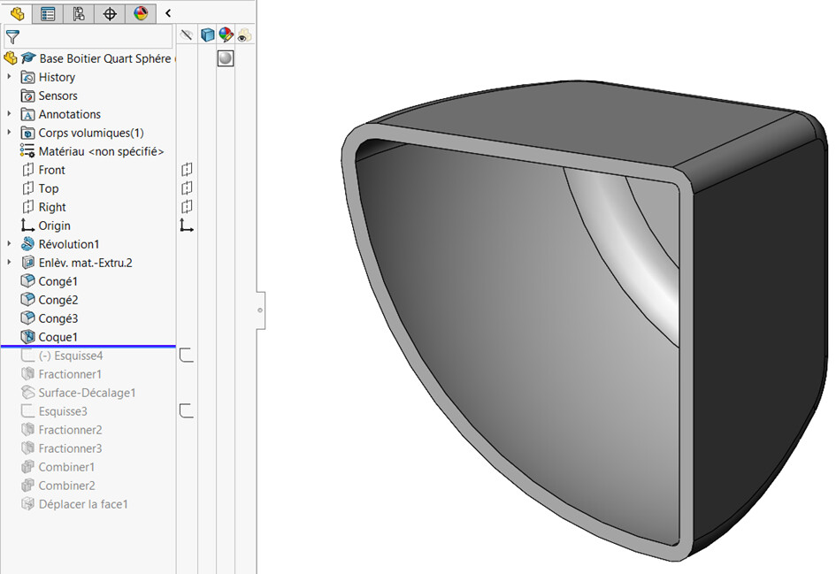

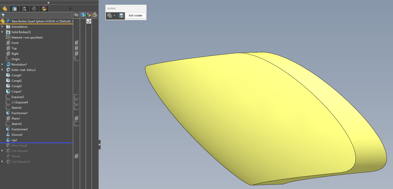

Kadłub początkowy:
Cięcie dna przez rozłupywanie:

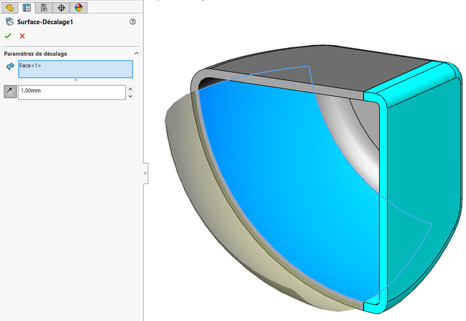

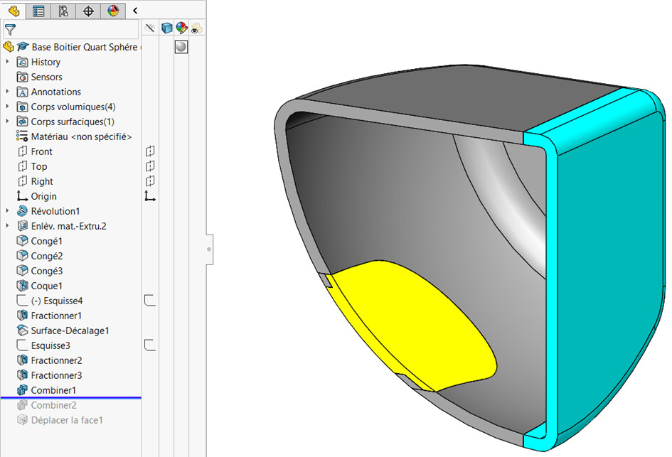

Przesunięcie powierzchni wewnętrznej (połowa grubości skorupy):

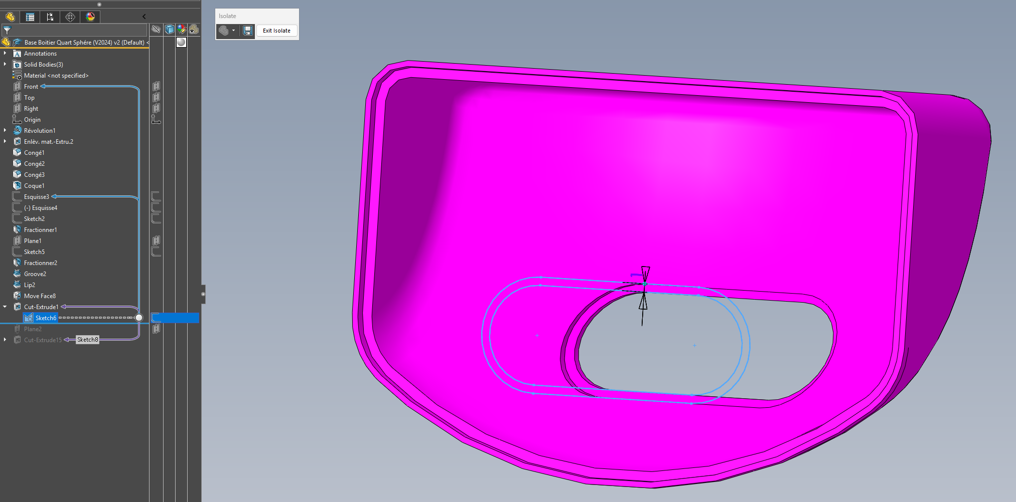

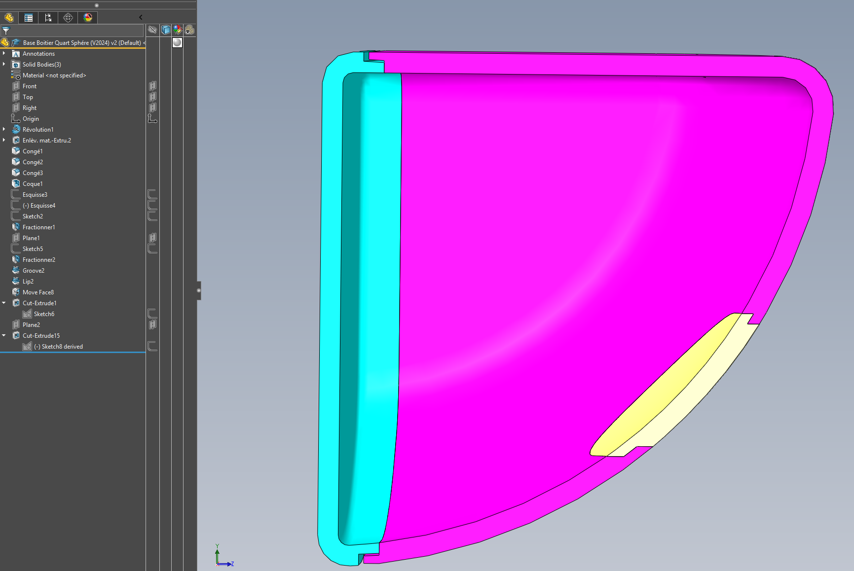

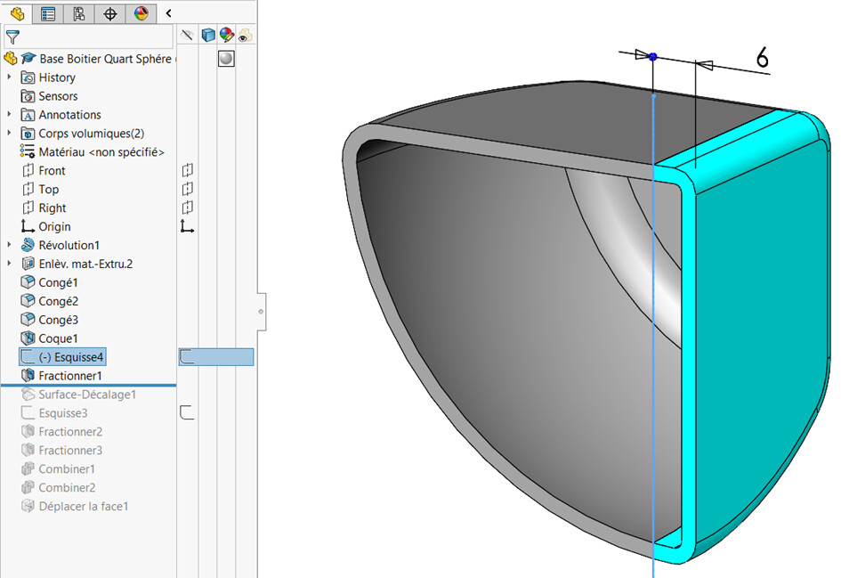

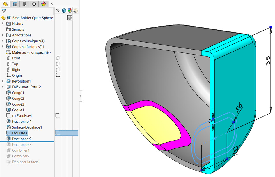

Podział frontu obudowy na 3 korpusy:

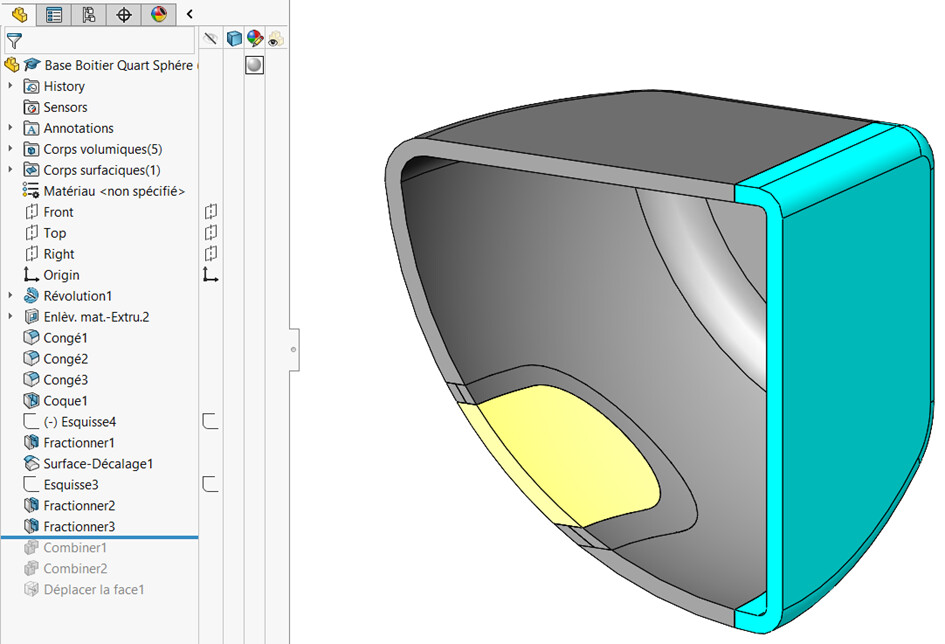

Dzielenie poprzedniego fioletowego konturu przez odsuniętą powierzchnię wewnętrzną:

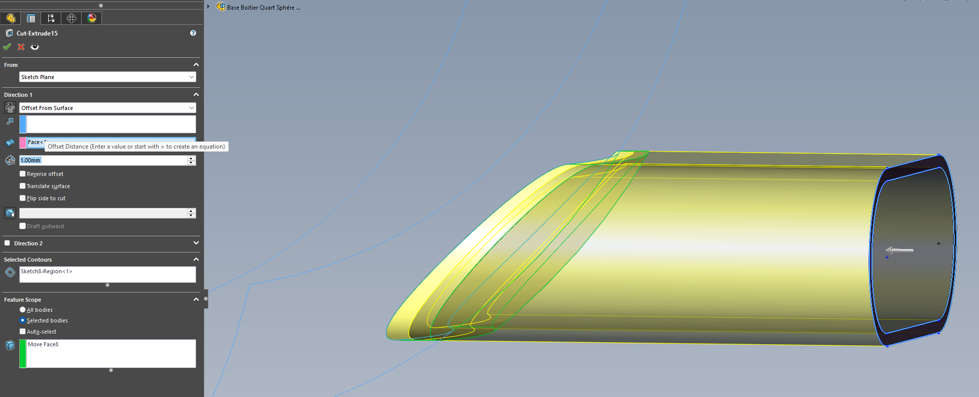

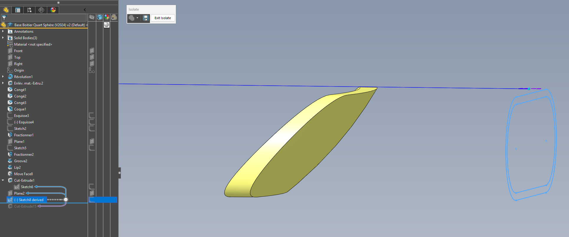

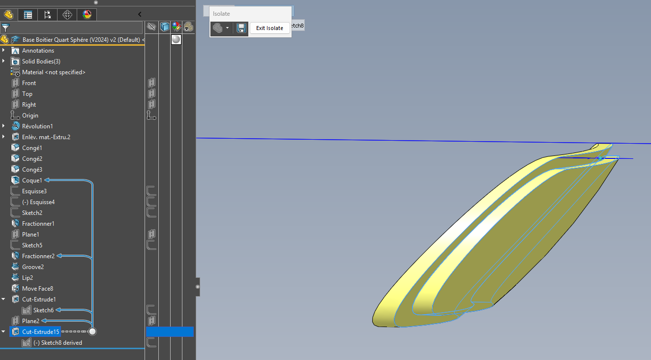

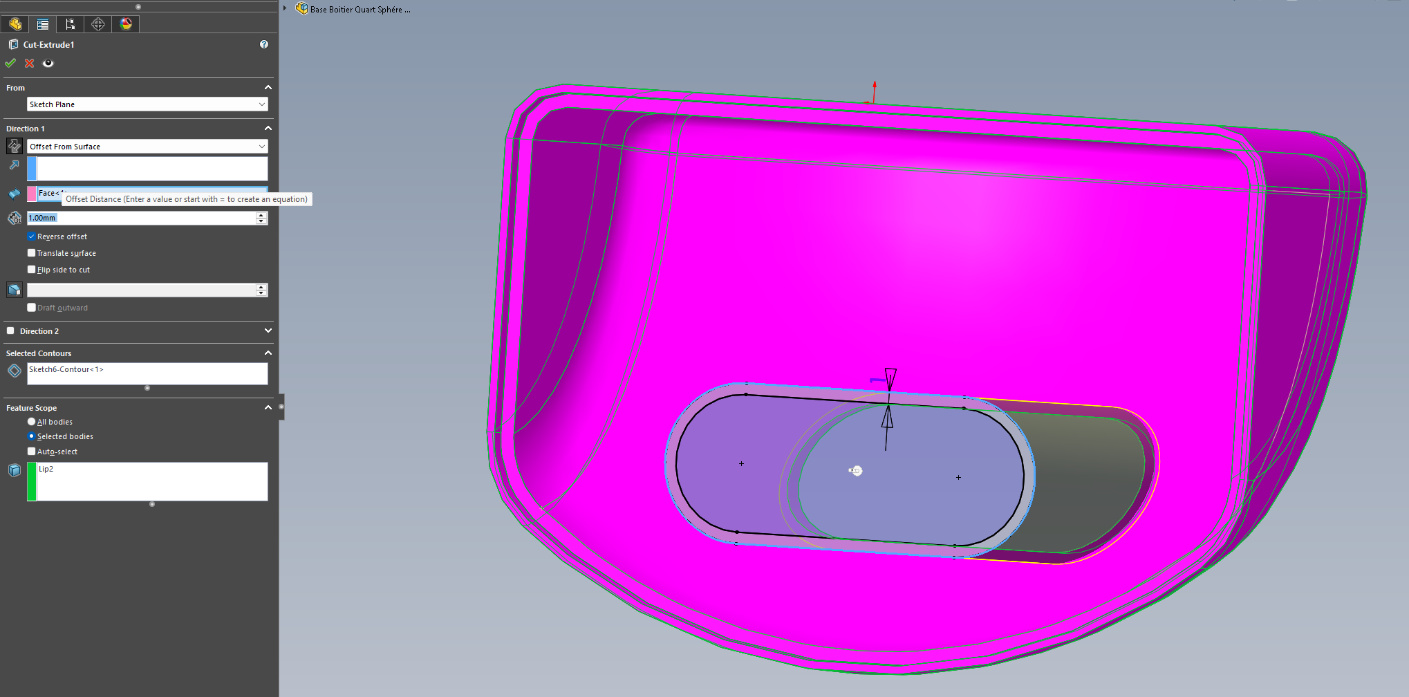

Fuzja 2 kształtów dla włazu:
Fuzja 2 kształtów na przód etui:

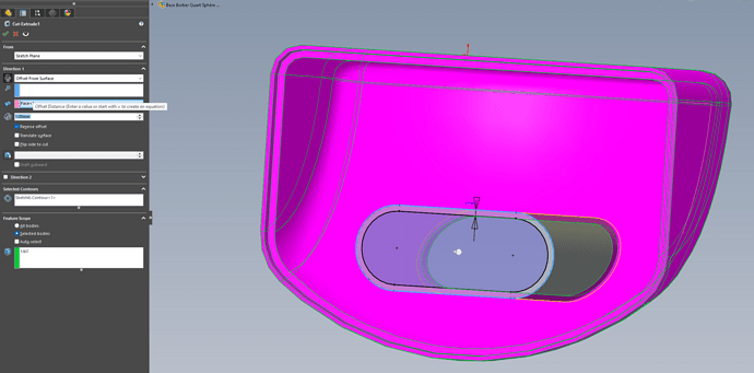

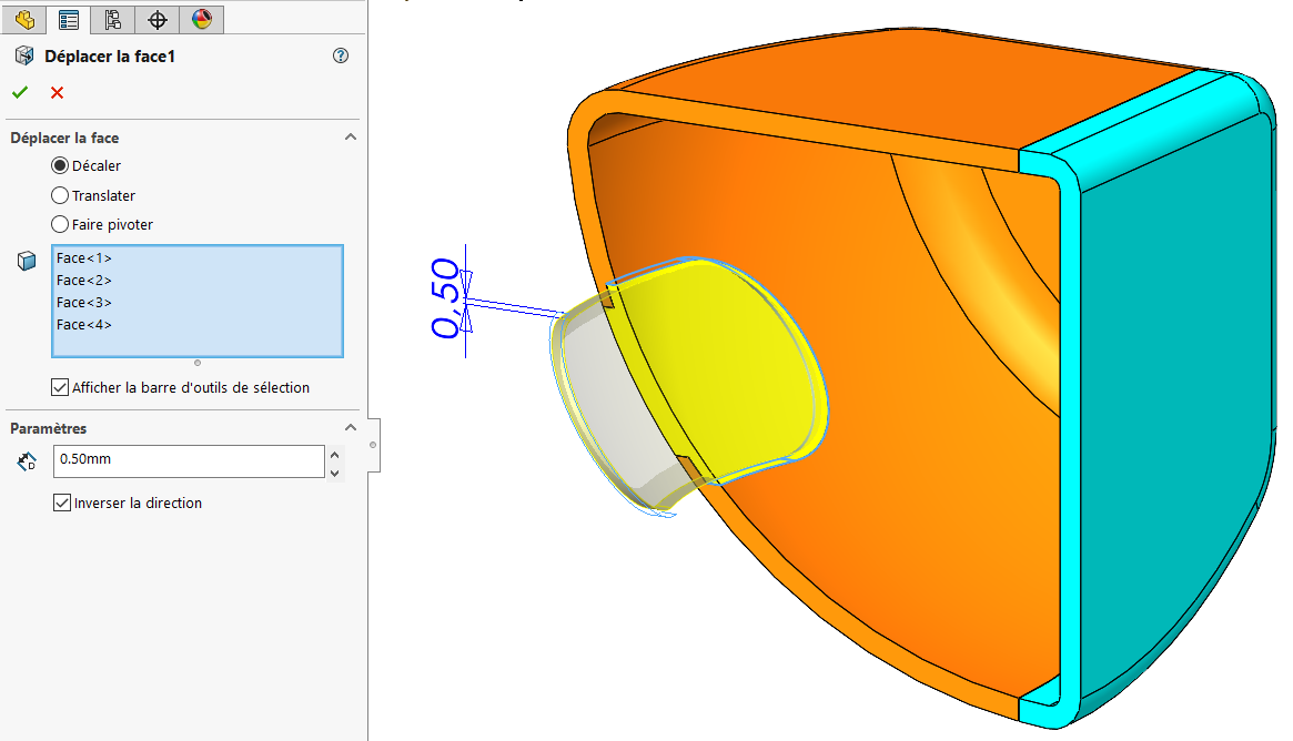

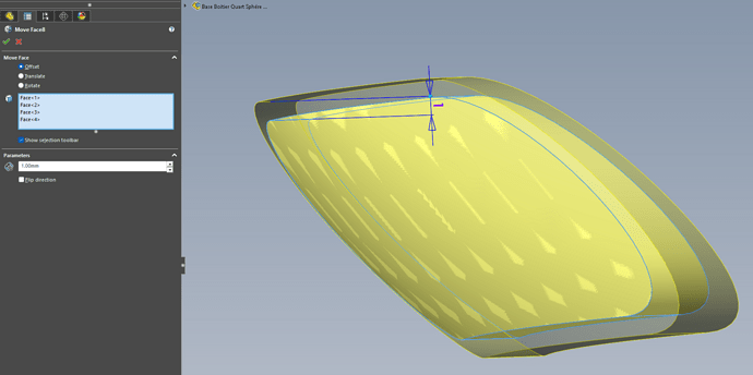

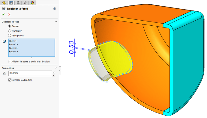

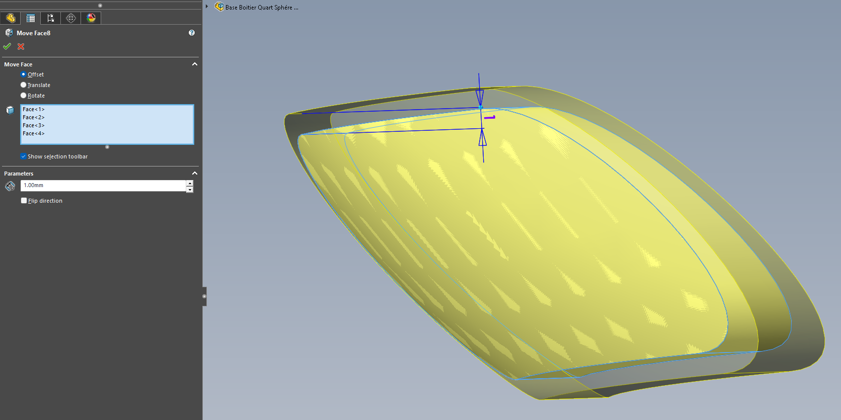

Przesunięcie powierzchni konturu w celu zmaterializowania gry:
