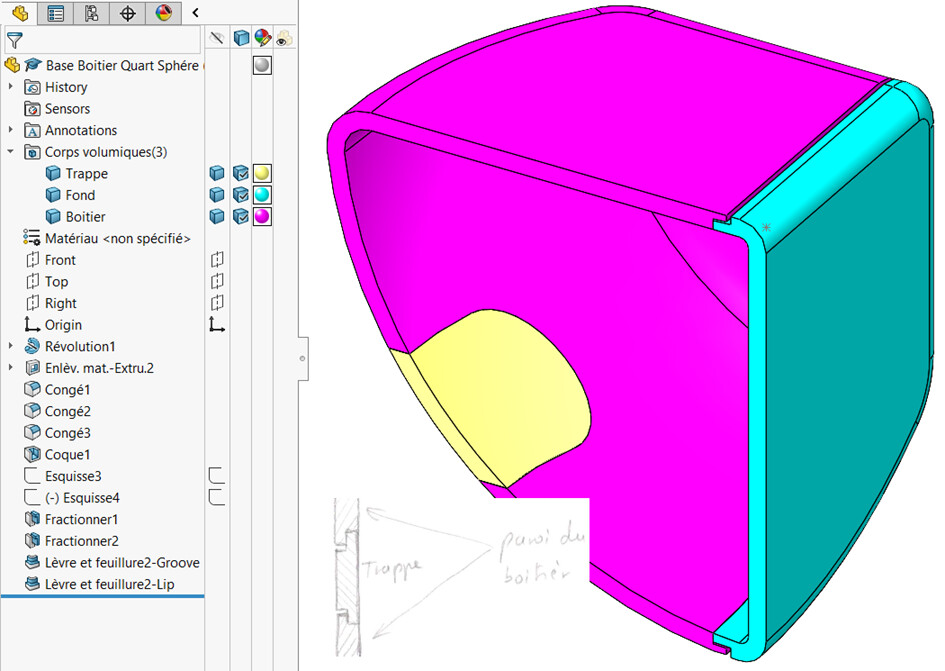

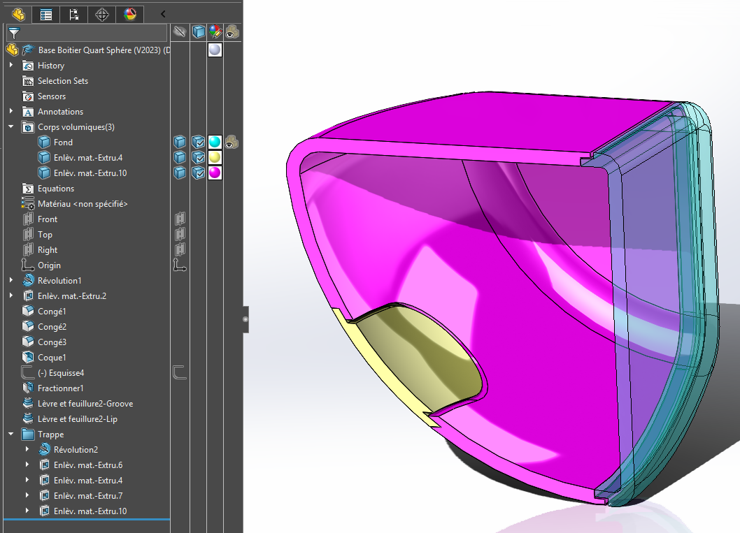

Bonjour,
Dans le cadre de conception de boitiers plastiques, je définis des formes emboitées mais je ne sais pas comment résoudre le cas présenté ci-dessous :
La fonction Lèvre/Feuillure ne fonctionne pas et je ne vois pas comment enlever ou ajouter facilement de la matière pour réaliser cet emboitement de la trappe avec le boitier.
Si vous avez des idées …
Bonne journée.
Base Boitier Quart Sphére (V2023).SLDPRT (351,5 Ko)

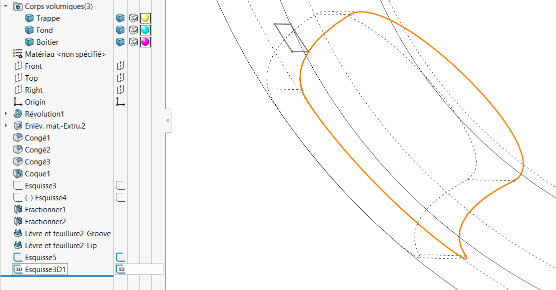

Bonjour;

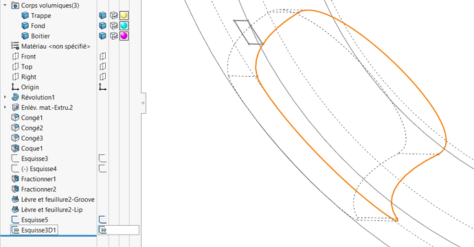

Isole le corps Trappe « Jaune ».
Sur un plan perpendiculaire à la Trappe, crée une nouvelle esquisse en forme rectangulaire de « l’épaulement ».
Crée ensuite une nouvelle esquisse 3D et « Converti le contour interne de la Trappe.
Utilise la fonction « 'Lissage » avec ces deux nouvelles esquisses. En faisant attention avec quel corps la fusionner (ici uniquement la trappe ».
La même technique peut être utilisée pour faire l’enlèvement de matière opposé sur le Boitier.

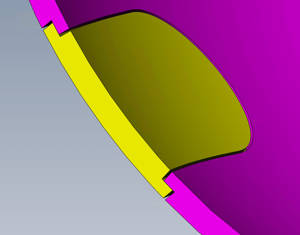

Bonjour Maclane,
Merci pour la réponse.

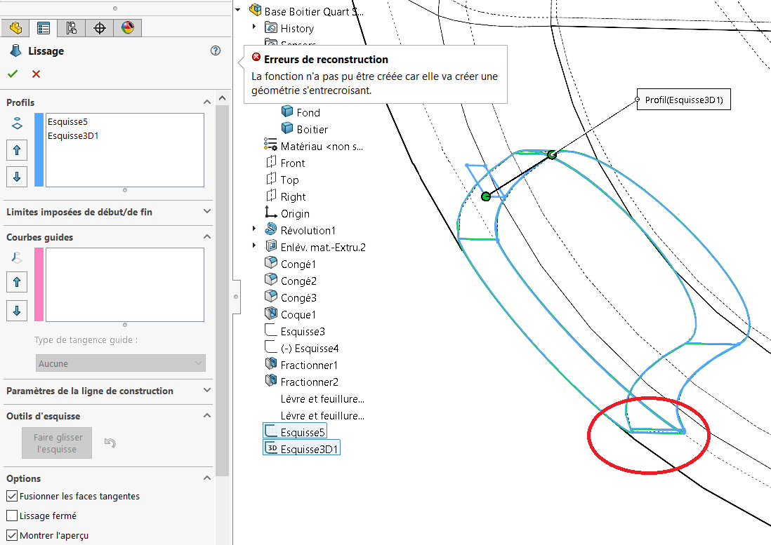

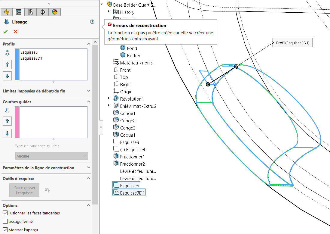

Si j’ai bien compris la démarche, j’obtiens ça :
Bonne journée
Bonjour,
Attention aux arrêtes saillantes. Conserver une direction d’ouverture alignée avec le centre de la surface sphérique serait peut-être préférable :

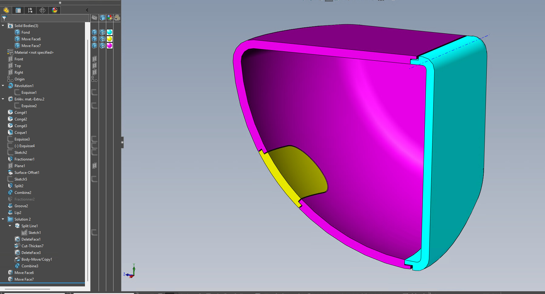

Je reste sur ma fin et étonné qu’on ne puisse pas obtenir assez facilement ça :
Ha ben c’est bon ça va jouer… Je vais juste corriger le sens d’insertion de la trappe.
Base Boitier Quart Sphére (V2024).SLDPRT (560,5 Ko)
Super !
Merci pour cette solution qui me va bien, mais pas simple d’approche.

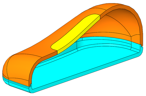

A nouveau, merci m_blt pour ta proposition.
J’avais testée une solution de ce genre mais elle ne peut pas être extrapolable (fonction révolution) à des formes gauches telles que la souris précédente.
Je pense que la solution surfacique doit l’être.

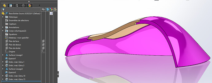

Et pourtant…
2 « J'aime »
Ben, je n’ai pas votre expertise :face_exhaling:
Est-il possible, la-aussi, d’avoir le fichier sldprt ?
Bonne journée.

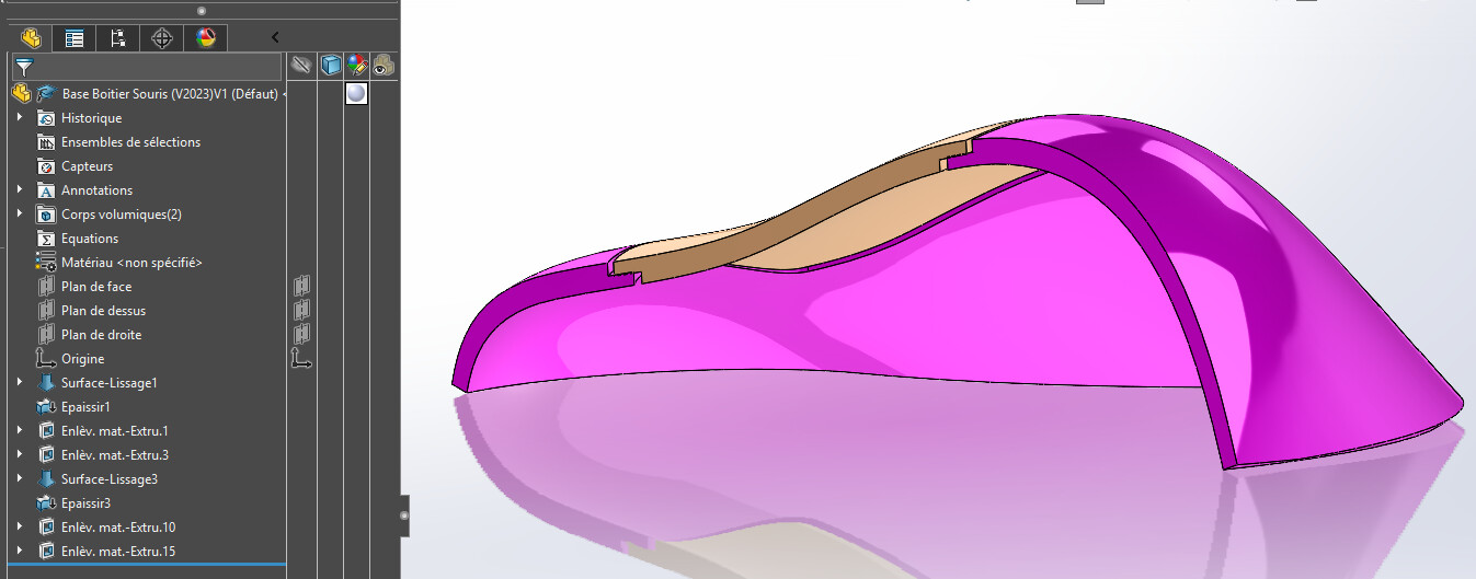

Les problèmes rencontrés ne sont pas liés à la démarche de création de la géométrie, mais plutôt aux difficultés pour Solidworks de traiter des surfaces complexes :
  • donner une épaisseur (mince) à une surface initiale de type lissage se traduit régulièrement par un refus. Changez le sens de création de l’épaisseur, et SW accepte.
  • Même type de souci avec la fonction similaire de surface décalée, pourtant bien utile dans le type de problème que vous soulevez.
  • Et que dire de la fonction d’enlèvement de matière par lissage si la trajectoire à suivre est une esquisse 3D contenant une courbe gauche.
Conclusion : il faut être persévérant et tenter de contourner les problèmes…
Ma pseudo souris est en pièce jointe.
A manier avec précaution, elle est fragile…
Base Boitier Souris (V2023)V1.SLDPRT (422,0 Ko)

@m_blt a raison, il y a moyen de faire (bcp) plus simple.
Base Boitier Quart Sphére (V2024) v2.SLDPRT (417,8 Ko)
J’admets avoir une fâcheuse tendance a partir en surfacique…
Ben forcément, ç’est mieux comme ça …
Plein de façon de faire.
Bonne soirée
