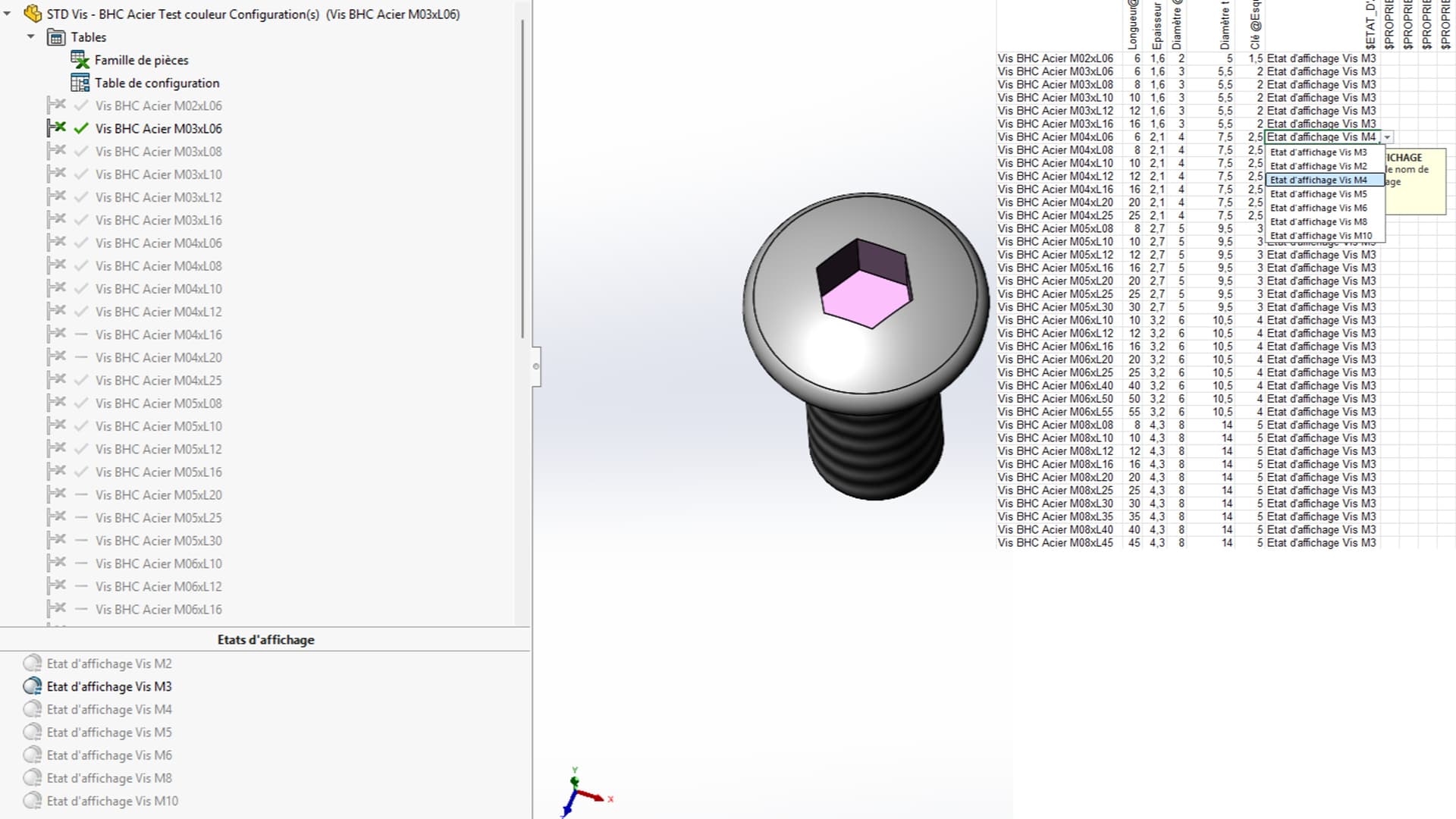

Mon cas concerne un fichier de vis avec plusieurs tailles (Exemple : CHC M3 lg10 à CHC M12 lg50), et je cherche à assigner une couleur pour la taille de la vis et une couleur pour l’empreinte de l’outil.
J’ai donc assigné une apparence à ma vis et une apparence à l’enlèvement de matière qui fait l’empreinte de l’outil.
J’ai déjà créé une famille de pièce pour piloter toutes mes tailles de vis. Vu que solidworks est déjà capable de trouver la couleur de la pièce via la variable : « $COULEUR », j’ai une colonne dans laquelle j’assigne la couleur que je souhaite en face de ma configuration.
Cependant je n’arrive pas à trouver de variable de ma deuxième apparence, et j’aimerais pouvoir la piloter via ma famille de pièce.
Je précise au passage que mes états d’affichages sont liés à mes configurations.
Quelqu’un aurait il une idée de comment faire ?

Merci pour vôtre réponse,
Visiblement le fait d’appliquer un matériaux sur l’apparence de mon enlèvement de matière ne change rien, solidworks ne me propose pas de variable supplémentaire pour ma famille de pièce.
Autrement j’ai dissocié les états d’affichages des configurations. J’arrive à obtenir une colonne $ETAT_D’AFFICHAGE.
Cependant solidworks ne change pas l’état d’affichage quand je change de configuration (parce que les deux ne sont pas liés). Et ma famille de pièces écrases les changements d’états d’affichage que j’applique.
Pour finir si on essaye de relier les états d’affichages aux configurations, on se retrouve avec un état par confiq et avec un nom unique (ça signifie que vous ne pouvez pas copier un état d’affichage à une autre config sans devoir le renommer pourvu que les couleurs suivent).
Bref je vais devoir faire ça en manuel et c’est dommage, j’ai l’impression qu’il y a tout ce qu’il faut pour automatiser les fonctions mais que ça na pas été codés avec ce cas d’application en tête.
Pour qu’il te propose l’option couleur, il faut appliquer 2 couleurs différentes (chacune dans leur configuration) à la même fonction, ensuite il devrait te le proposer lors de la création de la famille de pièce
Pour la colonne $COULEUR, solidworks me l’a trouvé. La difficulté c’est d’avoir une deuxième colonne qui contrôle la couleur d’une apparence appliquée sur une fonction ou une face.
