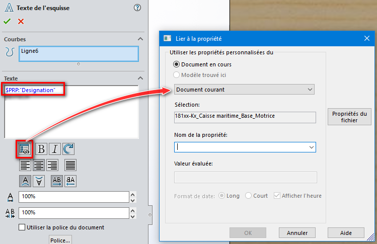

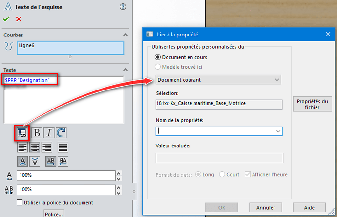

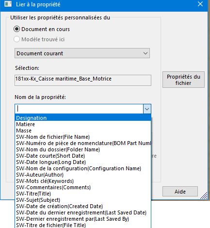

Bonjour,
Il faut que tu lie ton texte à la propriété "nom de la configuration"
apres pour le postionnement, ca dépend de ton esquisse.
édite : lien de l'image en plus grand ;
2 « J'aime »
Dsl pour le retard; voici comment faire dans le fichier ZIP avec la pièce
configurer_une_esquisse_texte_par_famille_de_pieces.zip
2 « J'aime »
Merci pour votre aide et vos réponses !
C'est vrais que c'est plus simple avec la liaison de nom de la configuration, je procède différemment car mon marquage n'est pas toujours identique au nom de ma configuration.
