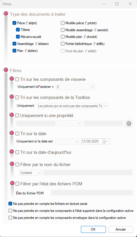

Sur l’outil Intégration de Mycadtool, savez-vous s’il est possible de conserver les filtres après fermeture de l’outil ?
Car les tris que j’effectue (par exemple trier suivant une propriété SW) ne sont pas conservés lorsque je ferme et re ouvre l’outil Intregation ?
Auriez-vous une astuce ?

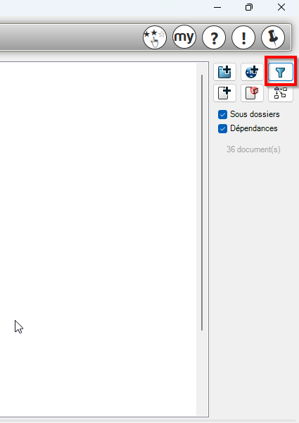

Bonjour;
C’est étrange, chez nous les filtres restent au dernières valeurs utilisée…
Voir si le fichier « DataSetting » ne serait pas en lecture seule par hasard…
Normalement il se trouve sous:
« C:\Users/%username%\AppData\Local\Visiativ\MYCADTOOLS\Integration »
(il est probable que l’ensemble du repertoire Appdata soit un repertoire « Caché »)
Ce phénomène impacte aussi les autres logiciels de la suite MyCad ?
(auquel cas je recommanderai une réinstallation en mode « admin »)
