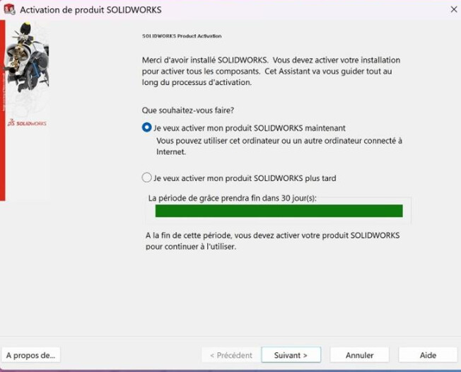

Bonjour,
Tu peux toujours essayer d’installer une version SW officielle.
A l’époque tu avais 1 mois d’utilisation sans licence avant blocage (sûrement des pop up pénible au démarrage à chaque fois) : ce qui permettait d’utiliser SW le temps que Dassault/ton revendeur te filent ton n° de licence.
Je suis incapable de savoir si ce délai d’un mois est toujours d’actualité.

Suite lecture du tuto pour activer ou désactiver une licene, je confirme les 30 jour s d’essai possible:
https://app.mycad.visiativ.com/fr/knowledge-center/tutorials/solidworks-tutorials/comment-activer-desactiver-licence-solidworks
Le tuto source:
Même si ton avis est déjà tranché, voici le complément sur le sujet qui peu intéresser d’autres personnes.
