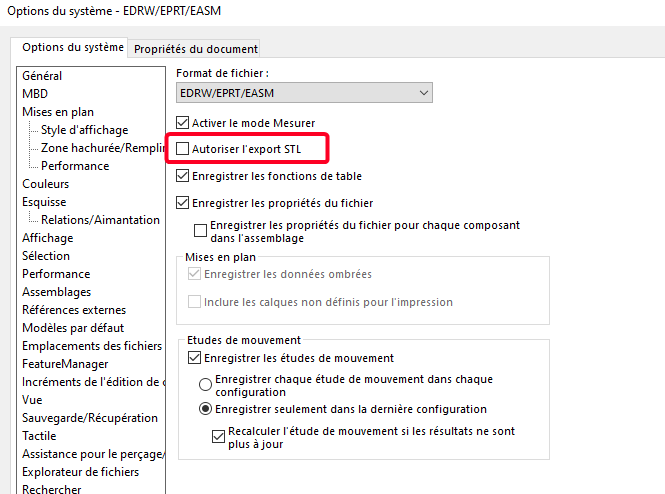

Fichier edrawing = fichier protégé donc le but est la protection intellectuelle.
Donc sauf si cette option était présente au moment de l’export en edrawing:
Impossible d’exporter dans un autre format.
Si cette option était coché export possible en stl et uniquement stl.
Sauf que l’on ne peut intégrer un stl dans un assemblage, avec tout mon respect bien sûr…
Oui @Le_Bidule ,même si le format est pas top (triangulation), mais encore faut-il que l’option soit coché sinon même le stl n’est pas autorisé.
Perso pas de stl coché, on protège nos données.

Ce que je dis, c’est que hormis si cette option (stl) à été activé, impossible de récupéré un fichier exploitable sous SW.
Et le but d’exporter en edrawing en général est de rendre un fichier 3D pour validation, mais non exploitable sous un logiciel 3D.
@Rems51 si tu fais enregistrer sous depuis ton fichier edrawing et que tu ne retrouves pas l’option stl, c’est cuit, fichier inexploitable sous SW

… il faut aussi espérer que l’option « autoriser la prise de mesures » eût elle aussi été activée sur le Edrawing et que le projet en question ne soit pas trop compliqué.
