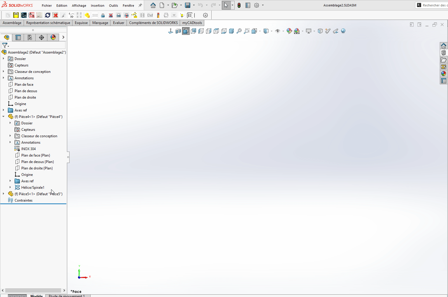

Une capture d’écran de la courbe?
Si il s’agit de l’hélice, tu peux éditer ta pièce ou rajouter ce profil dans le contexte en ajoutant une esquisse 3D et tu convertit ton éelice dans le cadre de cette esquisse 3D:
SLDWORKS_Fi4pQMmKHQ
Super, ça marche. J’ai édité la pièce cible puis
  • esquisse 3D
  • convertir entité de ma courbe d’intersection.
    Reste plus qu’ a faire un enlèvement de matière par balayage et le tour est joué.
