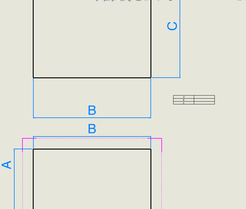

J’aimerais savoir s’il existe un outil ou une trame pour macro pour que les cotes du plan soient affichées en version « lettres » sur les cotes fléchées puis qu’il y ait un tableau sui fasse la correspondance pour chaque cotation lettre = cote numérique.

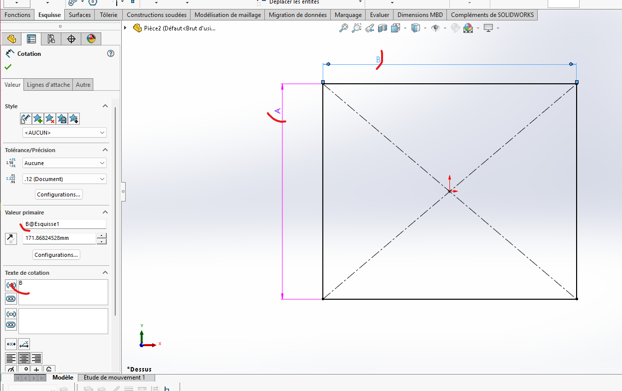

Remplacer la valeur numérique par une lettre

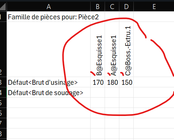

Piloter cette valeur dans une famille ou la valeur est bien présente. Remplacer le nom de la cote (exemple D1@esquissexxx) par une lettre (exemple A@esquissexxx).

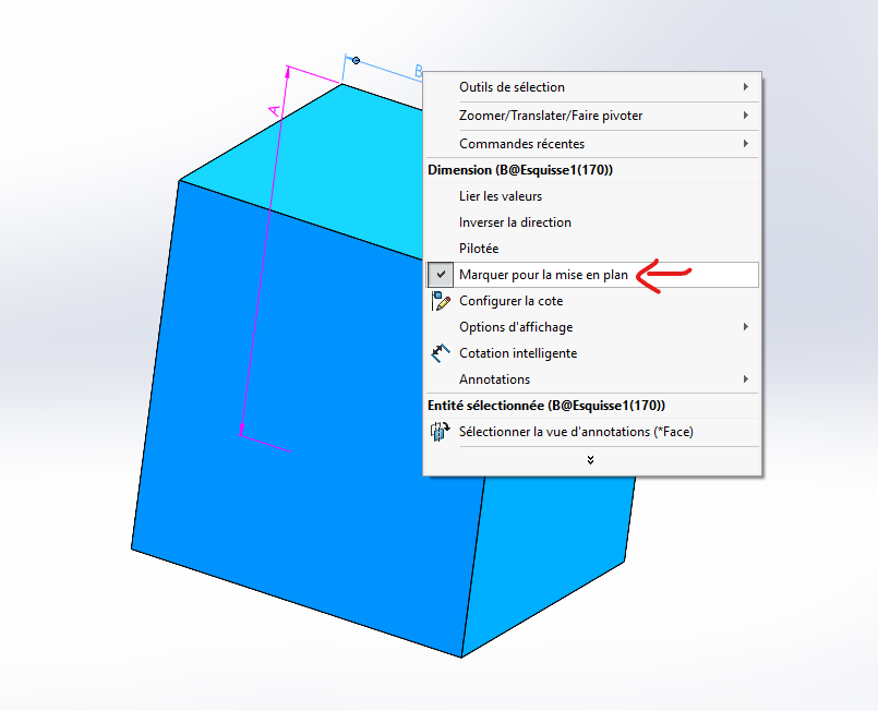

Marquer les côtes pour la mise en plan

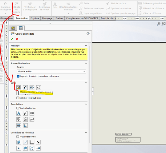

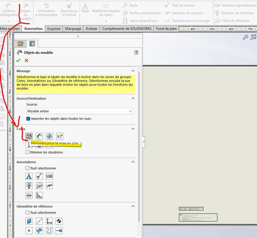

J’importe les cotes de la 3D dans la mise en plan
Je pointe dans un tableau mes cotes A,B & C
J’aurai fait ainsi
