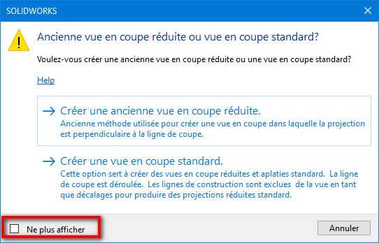

Ne serait-ce pas une reprise d’une « ancienne » mise en plan sur laquelle il y avais déjà une vue en coupe ? Il me semble qu’une fois le choix réalisé dans une mise ne plan entre les deux styles de coupe, il n’est plus possible de revenir sur cette option.
Ce choix entre les deux projection n’est possible qu’à partir d’une esquisse dans la mise en plan:

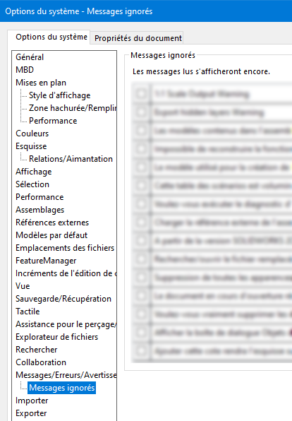

=> A vérifier si l’option"Ne plus afficher" n’a pas été cochée (Voir dans « Message ignorés » dans les options Système)…

@Maclane, j’ai vérifié ce n’est pas ça
Mais je pense avoir compris mon collègue à mélangé coupe sécant et coupe parallèle dans une même coupe, le résultat quoique juste était visuellement inutile. SW réalisait dans une vue deux corps disjoint (pas digeste).
Je lui ai demandé de faire deux coupes
