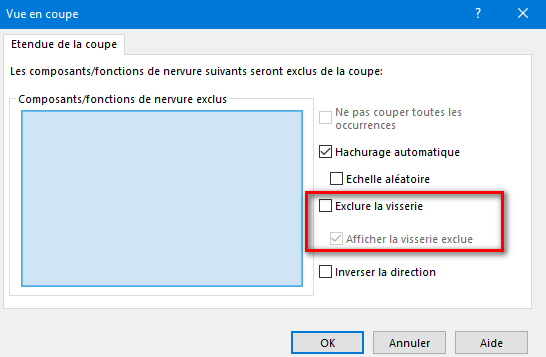

Bien que l’on ne devrait jamais couper des vis, Solidworks permet tout de même de passer outre:
Soit à la création de la coupe:

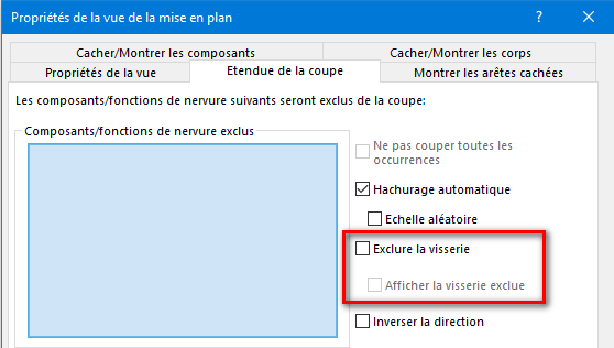

Soit après avoir posé la vue en coupe 'clic-droit dans une zone vide de la vue ciblée+propriété:

Si la vue ne se met pas à jour, il faut décocher puis recocher l’option Exclure la visserie dans les propriétés de la vue, puis reconstruire le dessin (Ctrl+Q).
(voir à reconstruire entre chaque changement d’état de la case à cocher…)
