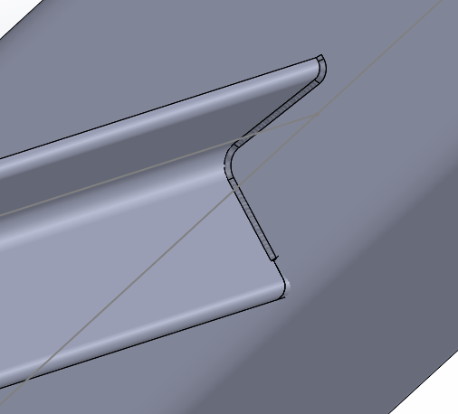

Je voudrais modéliser les cordons de soudure sur un chassis équipée de poutres IPN et de cornières.
J’utilise des connecteurs de soudure.
Le calcul ne fonctionne pas.J’ai l’impression que Solidworks ne peut pas travailler avec des pièces ayant des congés ou des épaisseurs non constantes sur le profilé de la pièce (poutre IPN avec épaisseur de semelle différente de la partie centrale).

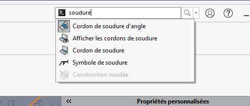

Est ce une soudure d’angle ?
Il y a deux fonctions pour la soudure
