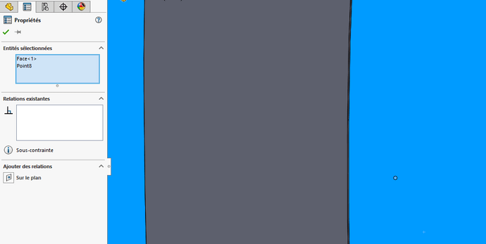

Enfaite, c’est pas la fonction de création de point qui ne fonctionne pas, c’est plus que le point créer ne convient pas à la fonction
le point créer ici est confondu avec le plan mais pas « sur le plan » comme la contrainte me permettrait de le faire mais manuellement
la question est donc est-ce possible de créer le point (qui est dans une esquisse 3D) directement avec la contrainte « sur le plan » ?

Cette fonction fonctionne bien pour placer le point, cependant comme avant le point n’est pas directement lié au plan swSketchMgr.AddToDB = True
code utilisé mon plan étant en z = 0.00125m :
x = xList(1)
y = yList(1)
z = 0.00125
Set swSketchPoints = swSketchMgr.CreatePoint(x, y, z)
'swSketchMgr.CreatePoint x, y, z
