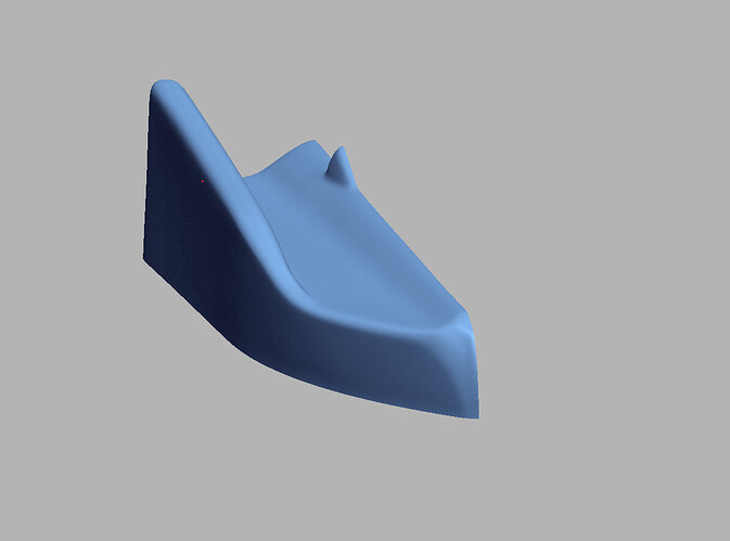

je viens vers vous aujourd’hui je n’arrive plus à trouvez de solution pour mon projet de bateau rc
la coque est assez complexe à dessiner j’aurais besoin de vous pour me mettre sur la vois
peut ton le faire en solide ou en surfacique je vous mette une photo d’un scan 3d

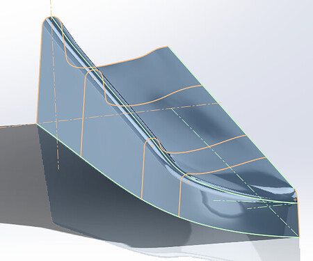

Bonjour,
Cinq esquisses pour définir des sections de coque, trois autres pour des « courbes guides », et une fonction de surface lissée.
Le résultat ressemble à l’image du scan.
Attention à ne pas multiplier à l’excès le nombre de sections, ou le nombre de points des splines dans les sections, faute de quoi la maîtrise d’une forme lisse risque de devenir problématique.
L’option Outils > Outils d’esquisse > Courbes de face permet de se faire une bonne idée des formes, pas toujours bien visibles par la représentation 3D.
Modèle joint en version SW 2022.
Jack_Bauer0.SLDPRT (394,3 Ko)

bonjour
m_blt vous être super fort pour réussir à faire sa à partir d’une image
c est nickel je vais étudier votre fichier assidument
merci pour le travail et de l’attention que vous me porter
