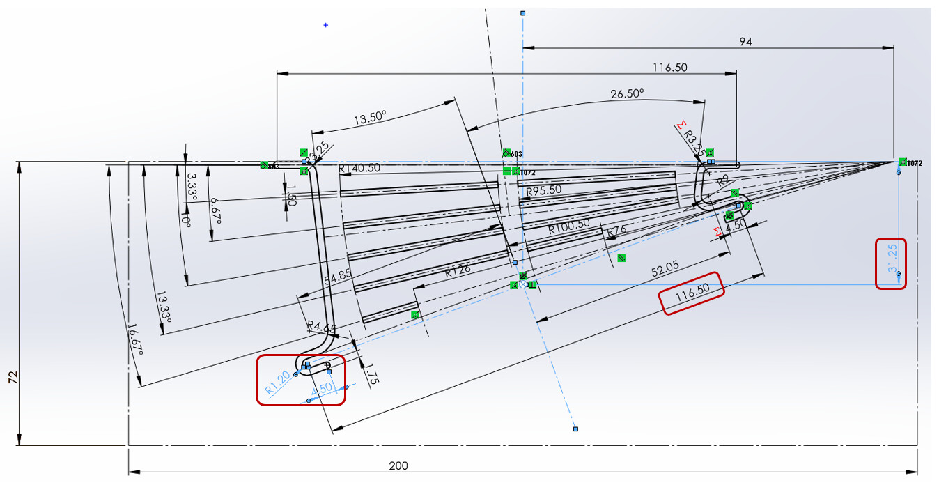

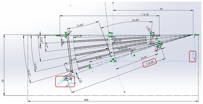

Bonjour,
Sauf exception, une esquisse devrait être totalement contrainte avant d’être utilisée pour générer une fonction volumique ou surfacique.
Depuis mars 2025, vous auriez dû relire et mettre à profit l’une de mes précédentes remarques à propos de l’intérêt qu’il y a à contraindre les esquisses. :wink:
Celle qui sert de base à votre réhausse est complètement libre (importée, issue d’un copier/coller ?), et la moindre tentative de modification la fait exploser. :exploding_head:
J’ai fait le travail de cotation/contraintes sur cette Esquisse1, ce qui implique des choix liés aux fonctions de la pièce : quelles sont les « entités de référence » à partir desquelles se construit la géométrie ?
Ce choix pour moi, ce sont les axes (en bleu) et les formes au niveau des liaisons de la face d’appui avec le panier à pollen, puis les quelques cotes associées, pour mettre en place la face supérieure.
Quant au reste, j’ai tenté de respecter au mieux la géométrie initiale de l’esquisse…
Pour répondre à votre question précise, il suffit de modifier la cote du rayon R1.20 pour changer la distance des faces des rainures de glissement sur le panier.
