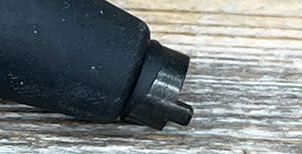

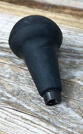

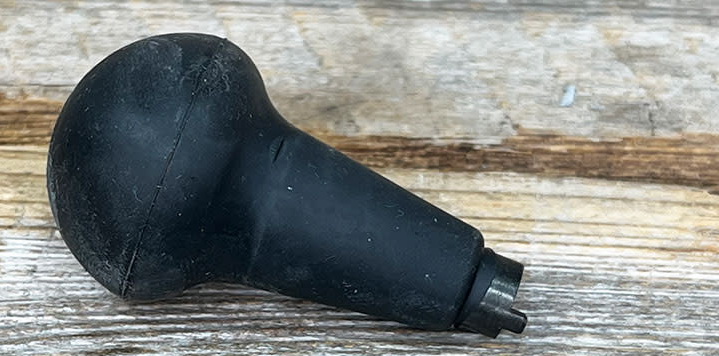

Bonjour, je cherche à créer un tube avec une petite languette sur le tube avec Solidworks.
Je ne sais pas comment faire.
Quelqu’un sait-il comment faire ?

Merci mon ami.
Pour des raisons de connaissance, pouvons-nous utiliser une telle méthode sur un objet rotatif ?

Je ne peux pas ouvrir le fichier joint car je suis sur SW 2020, mais si je comprends votre demande, vous avez dessiné votre poignée avec une révolution et il ne manque que la languette.
Vous avez posté des miniatures, c’est difficile de voir les détails de l’objet alors je poste 2 cas de figure selon le profil de la languette ; parallèle / non parallèle.
