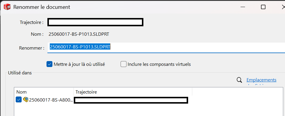

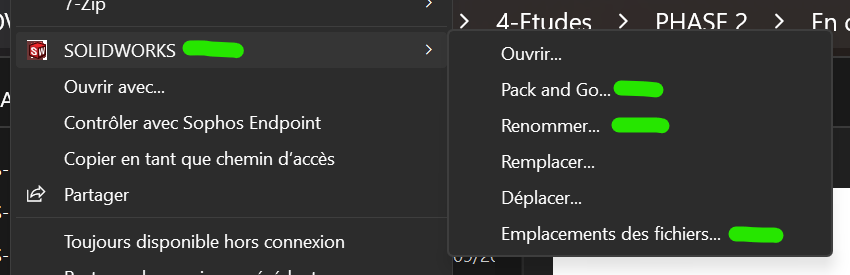

Rien de plus simple.
Faire un clic droit sur le nom du fichier pour voir apparaitre le menu Solidworks de file utilities
Ha ! Bien vus @Le_Bidule … ![]()
je pense rarement à utiliser Solidworks Files Utility …
Encore faut-il l’avoir installé depuis les fichiers d’installation de Solidworks s’il n’est pas venu avec l’install de base.
Pour information, en général on le trouve sous :
SolidWorks Downloads\SOLIDWORKS 20?? SP0?\SWFileUtilities

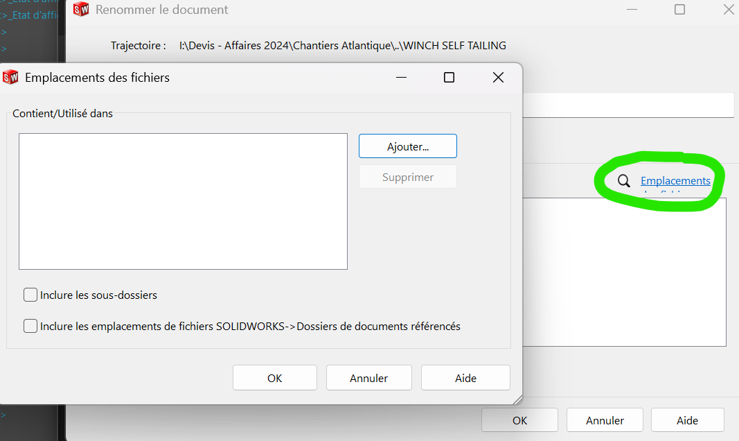

C’est ce que j’utilise souvent et sa fonctionne plutot bien!
Il y a l’option « Emplacements des fichiers » où l’on peut choisir le disque, le répertoire, sous-répertoires, etc… que l’on veut
Bien sur tu as raison cela peut être très long.
