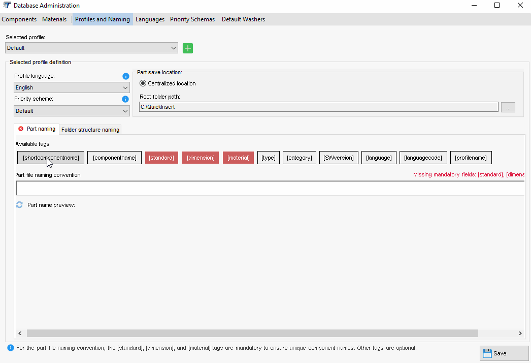

J’imagine que la bibliothèque de visserie est personnalisable (à confirmer par notre bêta testeur @Julien_MARTIN ? :wink:)
Edit: oui c’est personnalisable (il suffisait de mieux regarder) :rofl::
Dans l’aperçu matière personnalisable, propriété…

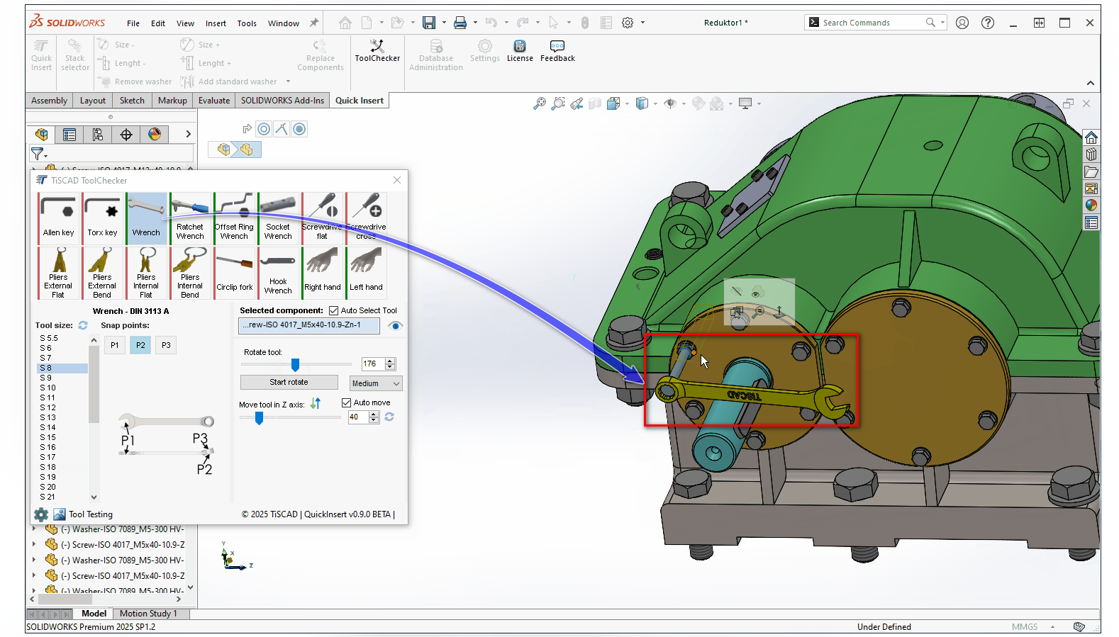

l’intérêt premier que j’y vois, en temps que concepteur et monteur, c’est de savoir la liste des outils nécessaires au montage, et les accessoires/quincaillerie à avoir
1 « J'aime »
@Alfoncpasmamob et surtout savoir si c’'est accessible et démontable.
Qui ne c’est jamais fait piégé (débattement pas assez important ou autre problème du même style
1 « J'aime »
effectivement, il m’est déjà arrivé de devoir me fabriquer/modifier des outils pour démonter/remonter certaines pièces sans avoir trop de place, d’accord avec votre remarque,

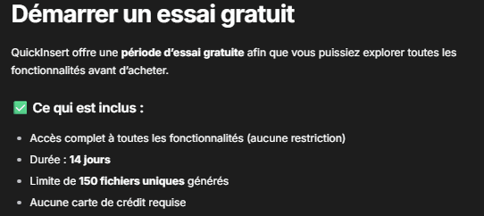

Bonjour @Julien_MARTIN merci pour le partage.
Les 14 jours de la version d’essai c’est « 14 jrs qu’on s’en serve ou pas » ou « 14 jrs d’utilisation » ?

Même si les outils sont différents cela permet déjà de voir si tu est complètement dans les choux ou pas.
Possiblement d’ailleurs les outils peuvent peut-être personnalisé (Sur la vidéo ou remarque les 2 longueur de pan pour la clé allen par exemple.
Et il y a aussi la facilité à mettre vis + rondelles et à les remplacer par un autre modèle, et ce point là n’est pas à négliger et me semble très intéressant et beaucoup plus intuitif que la méthode manuelle avec les vis téléchargées et modifiées.

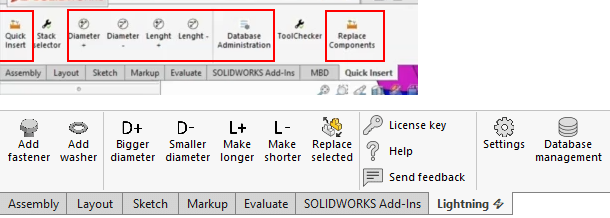

Je suis tombé sur ce sujet par hasard et j’ai pensé vous informer que Tiscad a copié notre produit Lightning depuis le début. Je les ai prévenus en privé, ils nient, puis modifient un peu le produit. Mais il y a tout simplement trop de similitudes.
La barre d’outils. En haut est Tiscad, en bas c’est Lightning :
Tiscad Lightning copy 1

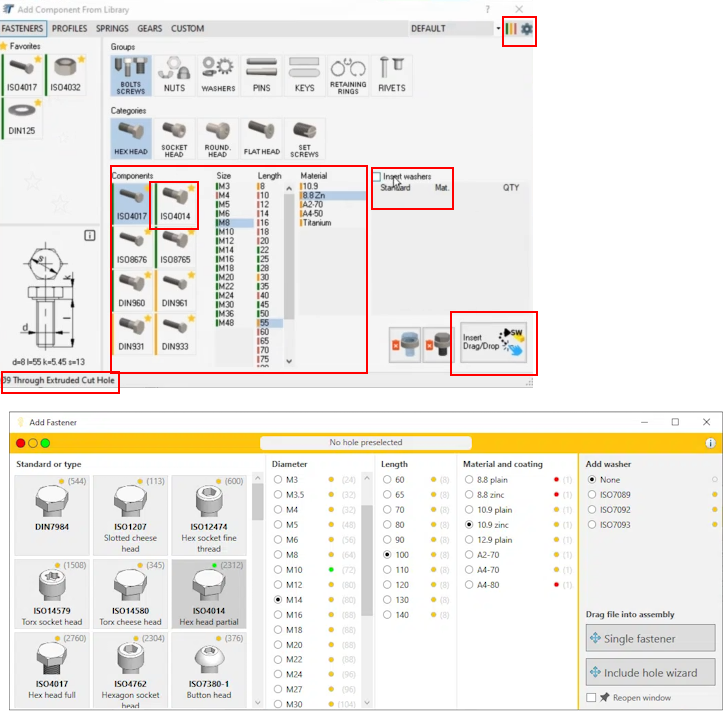

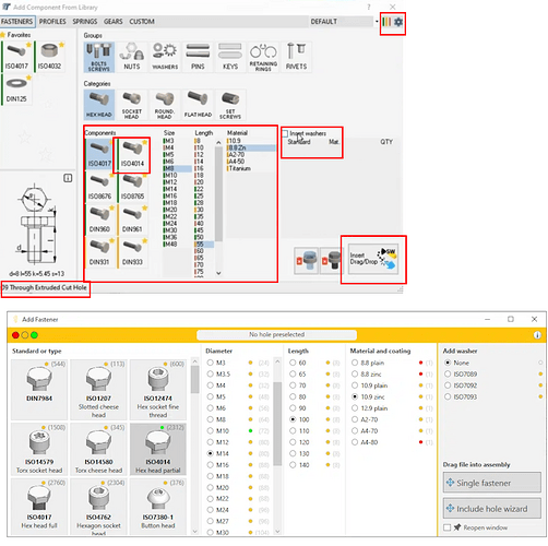

La fenêtre pour sélectionner et ajouter un attachement :
Même chose pour la fenêtre des paramètres, mais je ne peux ajouter que deux images. C’est frustrant de les voir continuer sans changer de cap :expressionless:
