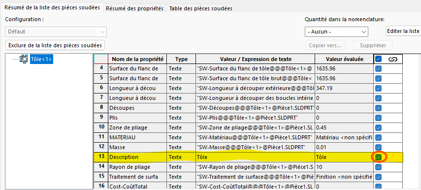

Est-il possible de décocher cette case par défaut?
J’utilise MyCadTools et tant que cette case est coché SmartPropreties ne peut pas renommer la description de ma tôle avec les règles que je lui ai imposées.
Bonjour jhersard,
Voici ce que signifie son état actuel dans SolidWorks :
  • Case cochée (Liée) : La description de cet article de la liste des pièces soudées est automatiquement héritée du nom ou des propriétés définies par défaut par la fonction de tôlerie/pièce soudée (ici, le mot automatique "Tôle").
  • Si vous cliquez dessus pour la décocher (Délier) : Vous rompez le lien avec la valeur automatique. Cela vous permet de saisir manuellement le texte de votre choix dans la colonne « Valeur / Expression de texte » (par exemple, donner un nom spécifique à cette tôle) afin qu’il apparaisse ainsi dans votre nomenclature.

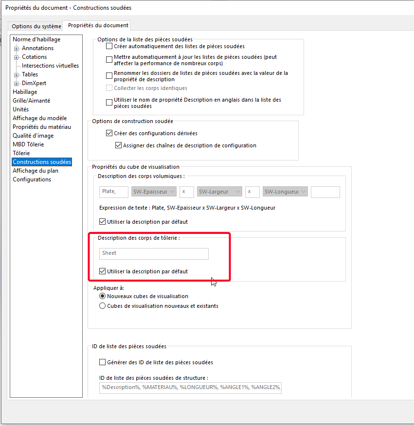

Dans tes options du document, est ce que Utiliser la description par défaut est coché?
Avec Tôle au lieu de Sheet, par exemple? Si oui essaie de décocher.
