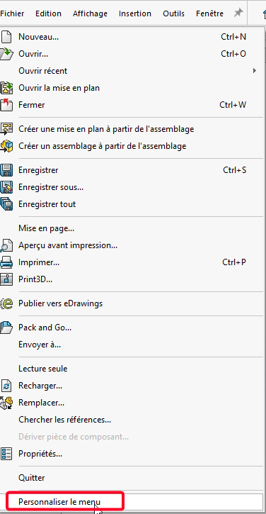

Dans le menu fichier as-tu cliqué sur « personnalisé le menu » tout en bas?
Cela permet d’enlever ajouter des entrées au menu (peut être que c’est juste décoché?)

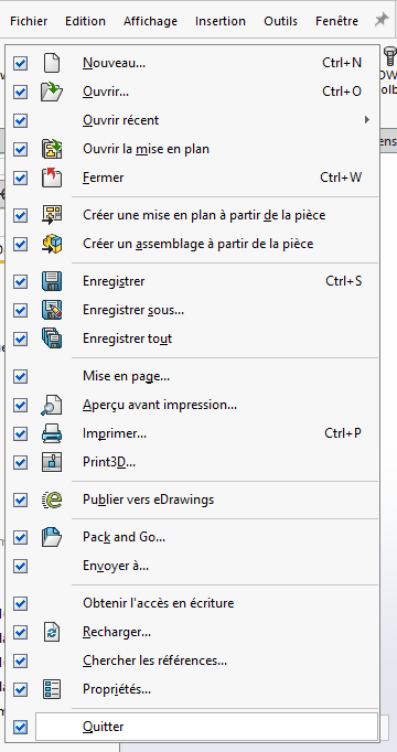

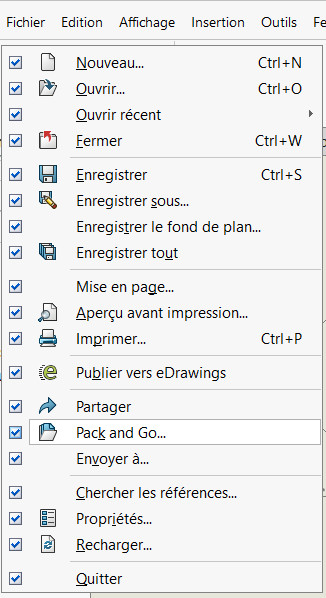

Nan malheuresement ça ne marche pas, j’y avais pensé.
Je me suis reconnecté sur mon ancien pc en 2023 :
2025 :

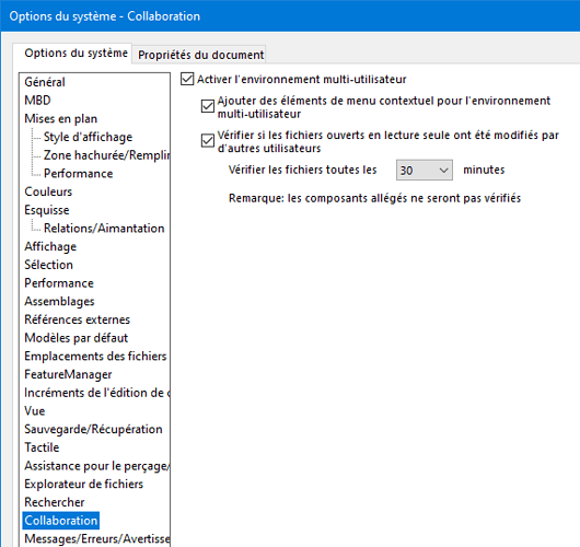

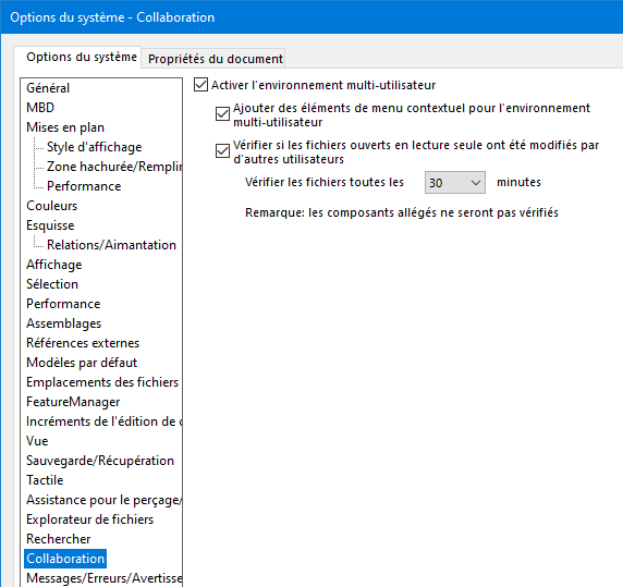

Avez-vous regardé si l’environnement multi-utilisateur n’est pas désactivé par hasard ? (Option/Systeme)
Merci beaucoup Maclane c’est ça, j’avais pas du tout penser que ça pourrait être ça.
La direction est reparti d’un vieux fichier de parametrage, on passe notre temps à le corriger !
Pourtant SW conseille de refaire les fichiers paramètres à partir du modèle de base de la version installée (ils changent tellement de ligne dans le registre qu’on se retrouve vite avec des options instable sinon). La copie d’un vieux fichier paramètre est clairement une mauvaise idée.
