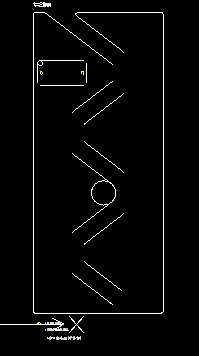

Ik installeer het gewoon opnieuw opnieuw. dan stuur ik een screenshot
Dit is een voorbeeld - de cirkel bestaat niet en de lijnen moeten met stralen worden verbonden. Dit is een bestaand bestand en bij het openen en zoomen klopt ineens alles niet

Dit lijkt erg op een probleem met een grafische kaart (het is niet altijd een kwestie van het installeren van de nieuwste driver...), zoals @sbadenis gevraagd, vertel ons in plaats daarvan uw huidige configuratie:
PC-type / Configuratie / Besturingssysteem...
Uw grafische kaart + huidige driver
Draftsight's versie van de Draftsight...
(Opmerking: het opnieuw installeren van software lost zelden een dergelijk probleem op... geef de voorkeur aan " Repair ", het is sneller en minder gewelddadig.)

Hallo @Maria_Holzer en @geoffrey1,
Als het gedrag op het niveau van ZOOM / DEZOOM is, raad ik u aan om het Nvidia-paneel te openen (klik met de rechtermuisknop op het bureaublad), de 3D-instellingen te beheren, de Draftsight-software toe te voegen aan de programma's die door de grafische kaart worden verwerkt en threaded optimalisatie uit te schakelen.

Inmiddels heb ik een oplossing gevonden die op alle 3 de werkplekken werkt:
Typ op de opdrachtbalk: _OPENGLPROFILE
Dit opent een venster waarin het ons probleem oploste door " open gl compatible " te selecteren in plaats van " opengl core ".
Het probleem is dat het a priori de overweging van de grafische kaart uitschakelt, waardoor de prestaties op complexe niveaus afnemen.
Als er geen Nvidia grafische kaart in de pc zit, kunt u deze opdracht gebruiken die het gebruik van de processor forceert in plaats van bijvoorbeeld een Intel-chip, anders is het beter om de deactivering van threaded optimalisatie te gebruiken.
