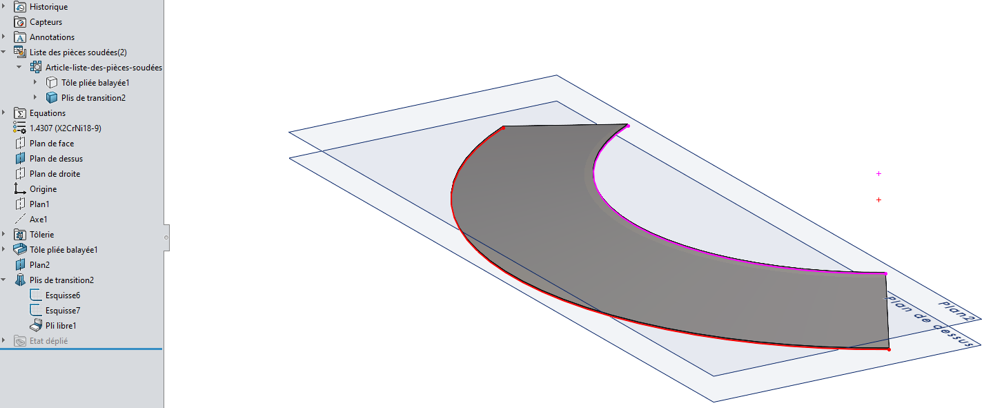

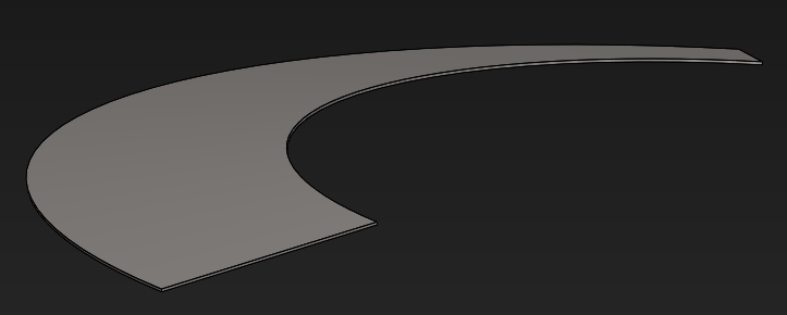

Avec le module tôlerie directement j’ai créé cette tôle (1/3 de cône très plat). Jusque là pas de souci

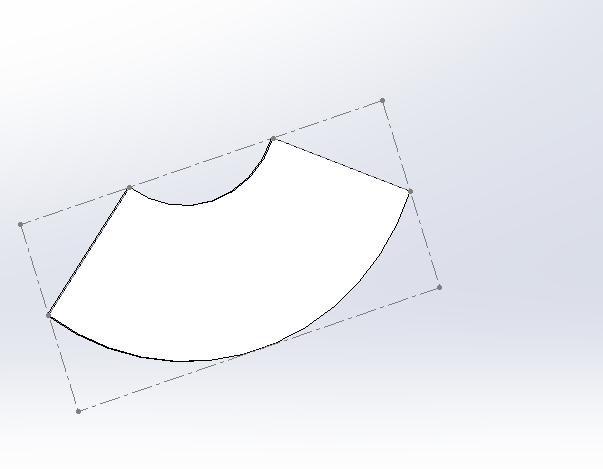

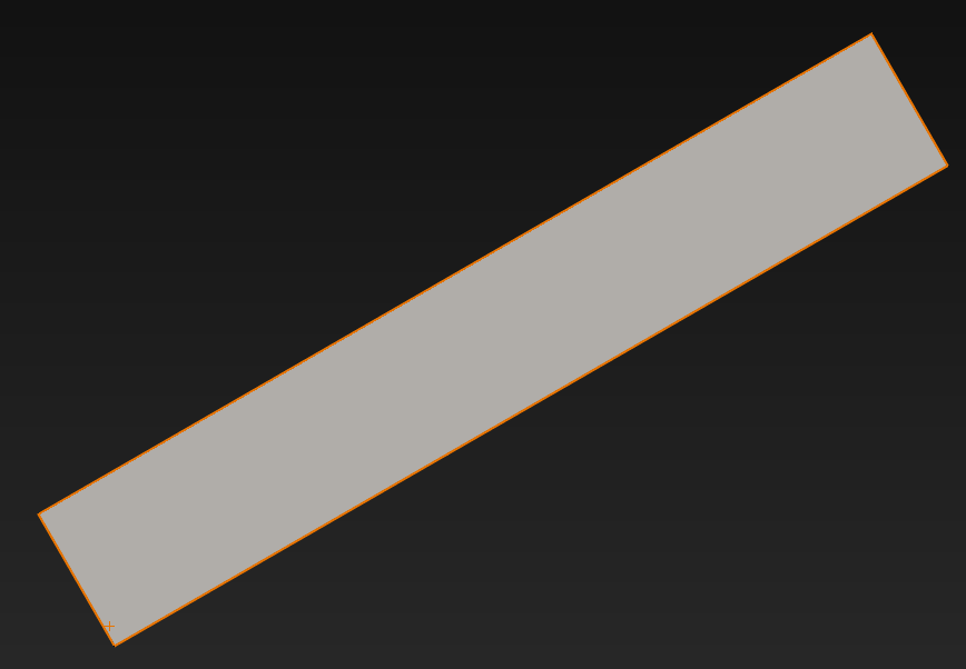

et quant je déplie ma pièce voilà ce que cela donne
Une découpe rectangulaire :thinking:

Je joins mon fichier SW2023, si quelqu’un a une explication

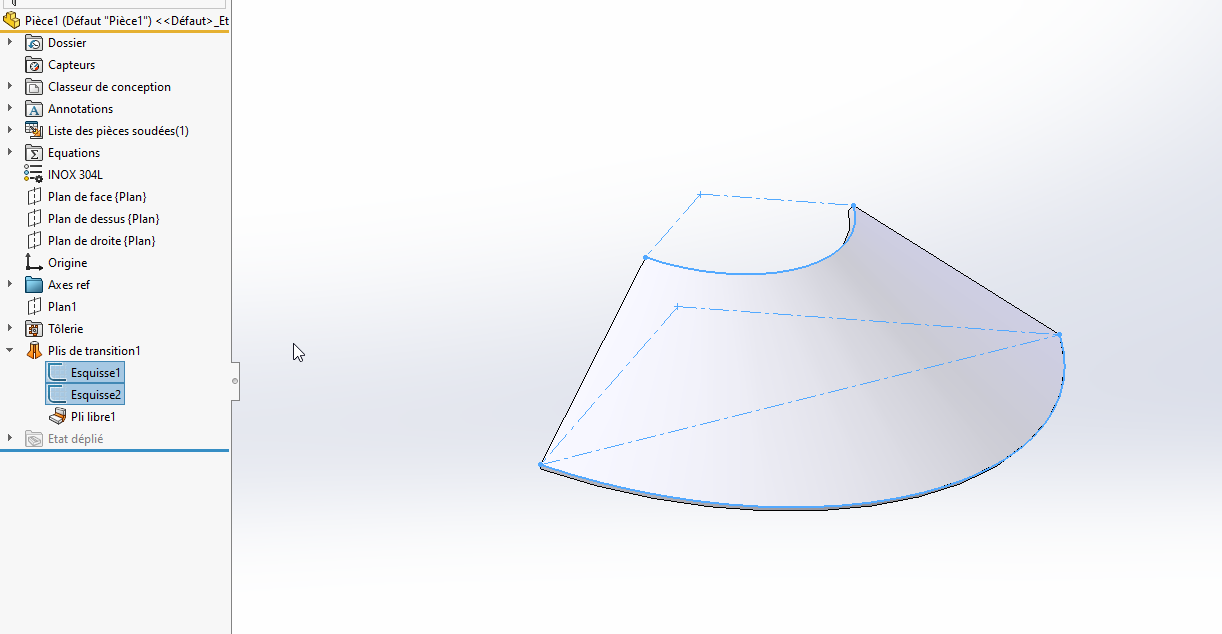

Pour cône je te conseille de faire comme ceci :
  • plan de dessus → esquisse de l’arête basse du cône
  • faire un plan // au plan de dessus, décalé de la hauteur du cône
  • sur ce plan faire l’esquisse de l’arête haute du cône
  • utiliser la fonction « pli de transition » en mode lisse pour une réalisation par roulage ou brisée pour réalisation par croquage.
    Normalement le déplié fonctionne bien (de préférence avec le facteur K).

Pour moi cela vient de la fonction qui considère que c’est un rectangle que tu déforme pour avoir ton cône.

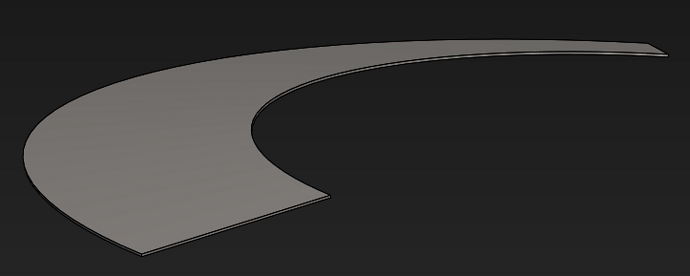

Moi les cône c’est comme ça que je les fait (Fonction pli de transition et suivant roulage ou pli de transition au choix les 2 fonctionnent):
Et le déplié est bon:
Effectivement, habituellement je fais comme toi, cette fois-ci j’ai fait différemment et je ne comprends pas pour cela ne fonctionne pas. Mystère ! Mystère!
Pour moi cela vient de la fonction le but s’est d’étirer la matière (balayage) donc dev de m… :stuck_out_tongue_winking_eye:

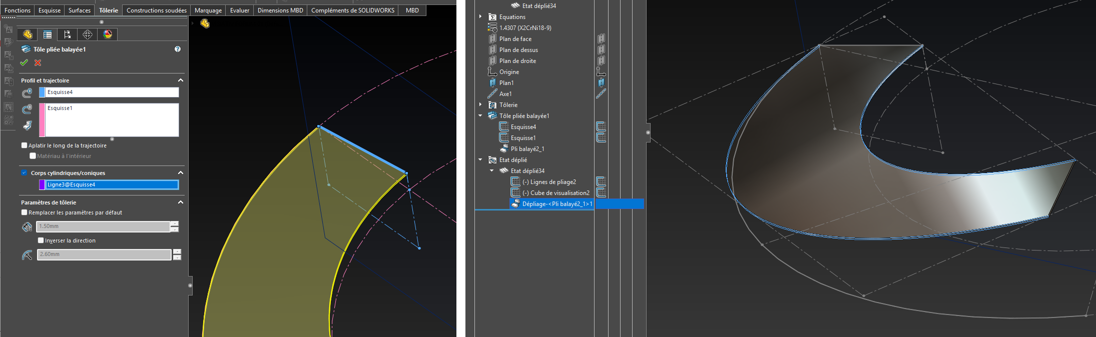

La génération par la fonction « Tôle pliée balayée » propose une option nommée « Corps cylindriques/coniques », apparemment indispensable pour obtenir un déplié correct.
Et il est vrai que ça fonctionne… :sweat_smile:
Pas pour moi impossible de sélectionner la Ligne4@Esquisse3… :hot_face:
Oui, j’ai vu cette option en cherchant tout à l’heure.
J’ai testé, CA MARCHE :money_mouth_face:
Et pour cause : elle n’existe pas.
Gare à ne pas confondre : Ligne3@Esquisse4 <> Ligne4@Esquisse3
Il s’agit de la ligne profil du balayage.
La logique semble être la même que pour la fonction de mise à plat d’une surface, qui demande à désigner une arête considérée comme fixe.
Concentre toi !
Il faut aussi la rendre visible, c’est mieux :face_with_monocle:
Faut dire que celui qui travaille avec un environnement noir ne facilite pas la chose :rofl:
Effectivement en plus d’être caché, ça je l’avais remarqué les paramètres étaient sur esquisse caché et comme ton fond obscure n’arrange rien, je croyais sélectionné cette esquisse et en fait je cliquait sur l’arrête du modèle 3d…
