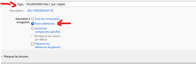

Witam
Funkcja działa inaczej. Nie ma drzewa konstrukcyjnego i można maksymalnie uprościć model
W przeciwnym razie jest stary, dobry
plik → zapisać jako → Wybierz format "SOLIDWORKS PART" (.prt;. sldprt) → W polu Geometria do zapisania wybierz " Ściany zewnętrzne "
Zespół znajduje się wtedy w powierzchni
