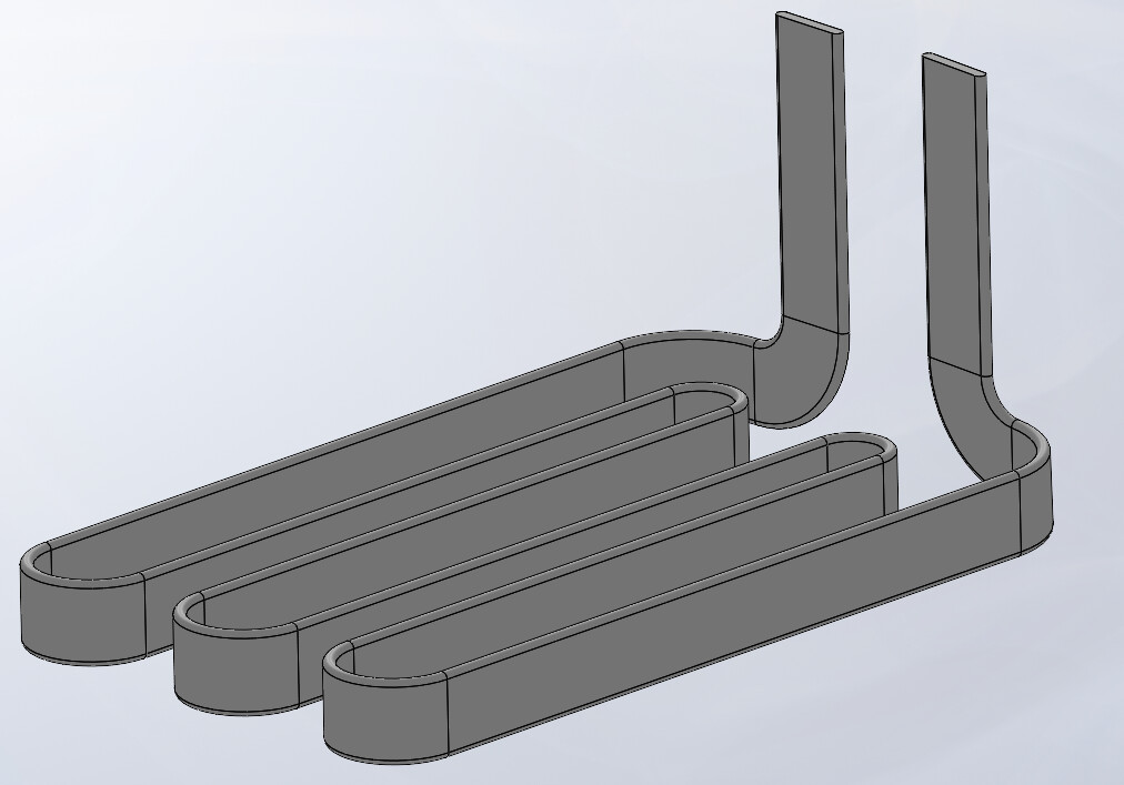

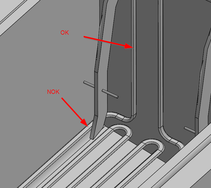

je dois faire un balayage qui doit correspondre a la photo, le coté le plus fin de mon oblong visible comme sur la photo malheureusement dans le 3d je n’y arrive pas
Friteuse 01.SLDPRT (1,0 Mo)

malheureusement ton fichier ne montre pas ce que je souhaites
voici ma capture de mon fichier

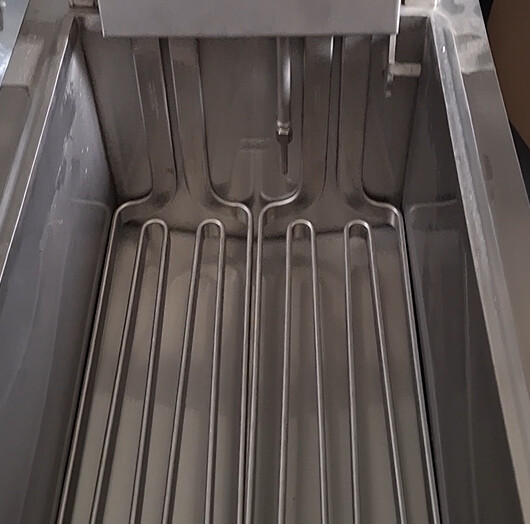

bon j’ai eu acces a d’autres photos réeeles c’est moi qui déconne le reflet de ma photo me faisait croire que le profil etait mince en haut de l’image alors qu’il est plat
Donc??
j’avais mis mon oblong dans l’esquisse dans le mauvais sens
Je pense que l’orientation de ton profil à balayer n’est pas bonne.
