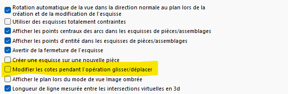

sur l’un de nos postes (SW 2025 SP.4.0) les esquisses ne se fixent pas.
Prenons par exemple un cercle, si il est fixé sur l’origine et que je met une cotation pour le Ø l’esquisse passe bien en noire mais je peux quand même faire varier le Ø avec la souris et la cotation change. C’est quand même particulièrement problématique.

Salut,
merci pour ta réponse ce n’était pas ça. J’ai trouvé. C’était cette option qui été cochée.
