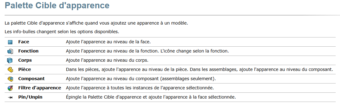

Bonjour,
Je vous renvoie à l’aide SolidWorks ici : Utilisation des apparences - 2026 - Aide de SOLIDWORKS Design
Si vous souhaitez avoir des apparences spécifiques au niveau de faces de composants dans un assemblage, il faut alors prévoir les états d’affichage correspondant dans les composants. Sans quoi, si vous modifier, dans un assemblage, l’apparence d’une face d’une pièce de l’assemblage,
  • Soit la pièce est accessible en écriture et vous modifier alors l’apparence de la face au niveau du fichier pièce
  • Soit la pièce est en lecture seule et dans ce cas, l’apparence appliquée ne sera pas sauvegardé.
