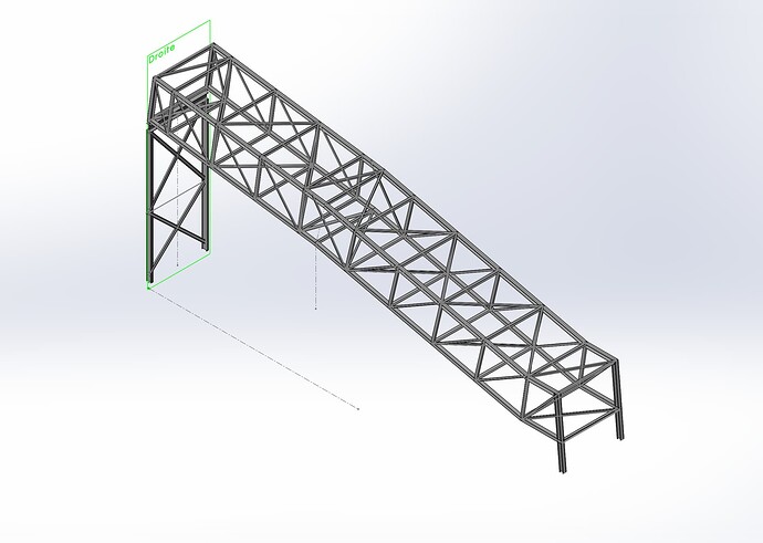

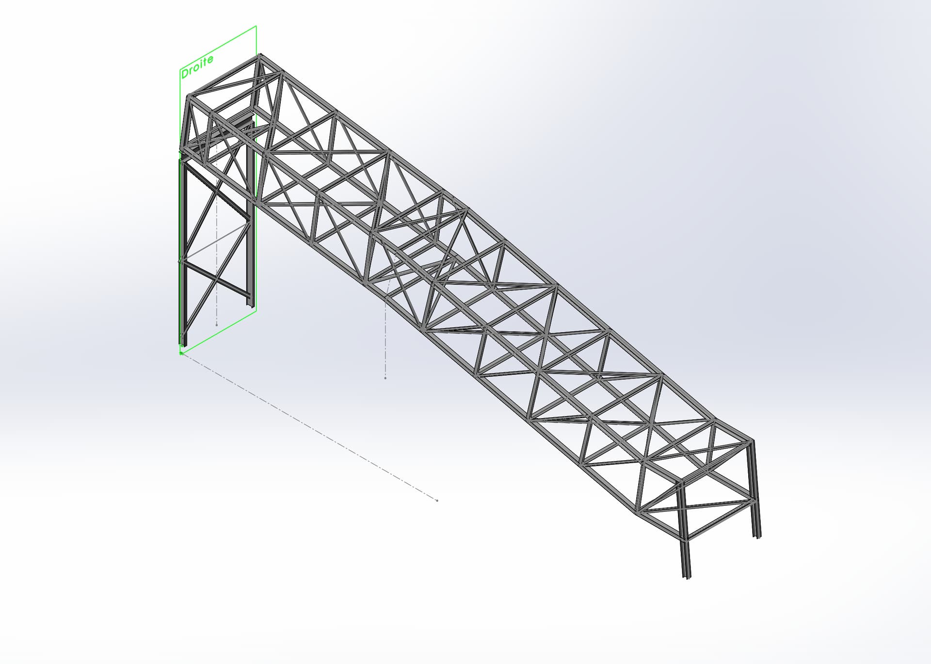

J’ai une étude qui m’est donnée me demandant de faire une simulation sur une structure que l’on a sur notre site, et j’aurais besoin de votre aide.
Cette structure supportant une bande transporteuse à une hauteur d’environ 15mètre sa été percutée par un engin roulant, et sévèrement déformée.
On me demande de faire une simulation pour retrouver la vitesse de l’engin, à partir de la déformée (on est en train de faire le nuage de point au scan pour comparer modèle théorique/modèle relevé).
On connait la masse de l’engin, je saurais me débrouiller avec la notion d’énergie cinétique. Par contre du point de vue de la simulation dynamique, je n’en ai jamais faite.
Sauriez-vous me donner les éléments à avoir pour faire cette étude?
En prenant juste un peu de recul, nous permettra-t-elle de remonter jusqu’à la vitesse de l’engin? (cette étude est-elle justifiée?)
Merci d’avance

L’engin pèse 80 Tonnes, pour donner un ordre d’idée. Nous n’avons pas d’information sur un quelconque freinage donc dans le doute on pourrait partir sur « pas de freinage du tout » (le chauffeur pensant que ca « passait » jusqu’à ce qu’en fait… non).
La déformation est de l’ordre de 15cm
Pour la force à retrouver, ca m’irait, pourrait-on remonter jusqu’à l’énergie utilisée pour cette déformation plastique?
Y a t-il d’autres autres informations qui seraient utiles?
Merci d’avance
