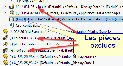

J’ai seulement voulu créer une nomenclature et sans que je sache trop pourquoi un certain nombre d’objet en sont exclus et de plus cela me met le basard dans l’asm (cela retire les contraintes) et cela colore les pièces et les met en double.
Comment faire pour rétablir la situation

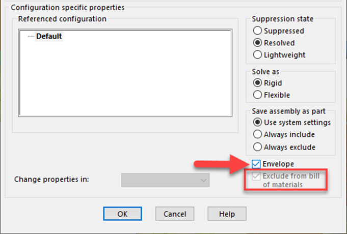

Il me semble que par défaut les composants dits « enveloppe » sont automatiquement marqués comme exclus de la Nomenclature.
regarde dans « Propriété du composant »: (clic droit dans l’arbre de création)
Puis l’état de la cellule « Exclure de la nomenclature »
Bravo @Maclane
C’était ça apparemment. J’ai du cliqcoullier au mauvais endroit.
Je demande aux cloches de faire un détour par chez toi pour les chocolats.
Merci

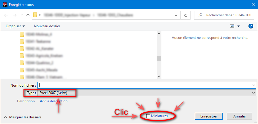

Salut,
Dans ta mise en plan tu fais un enregistrer sous de ta nomenclature et en bas de la fenêtre tu trouveras une mini case à cocher ‹ miniatures ›
Je suis en 2023 SP05
Et le tour est joué.
@Le_Bidule Merci beaucoup

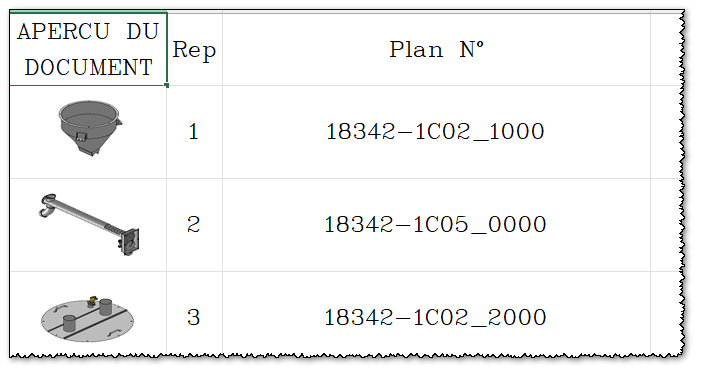

@Le_Bidule
je croyais que c’était aussi possible d’avoir les miniatures du modèle 3D et non pas que celle de la MEP
J’avais ça dans la tête mais bon :roll_eyes:
Moi j’ai ce genre de rendu, a priori une vue iso automatique issue du 3D
Chez moi aussi j’ai les miniatures du 3D en iso: (Solidworks 2022 + Excel 2602)
Que l’export de la nomenclature soit issue de la mise en plan ou du sldasm, c’est tout pareil…
