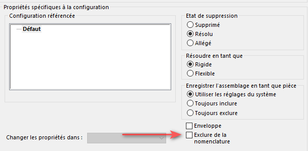

Ich wollte nur eine Nomenklatur erstellen, ohne wirklich zu wissen, warum eine bestimmte Anzahl von Objekten davon ausgeschlossen ist, und außerdem wird ich in den ASM (die Einschränkungen werden entfernt) und die Teile gefärbt und dupliziert.

Mir scheint, dass standardmäßig die sogenannten " Umschlag "-Komponenten automatisch als ausgeschlossen aus der Nomenklatur markiert werden.

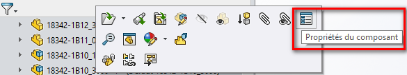

siehe in " Komponenteneigenschaft ": (Rechtsklick im Erstellungsbaum)
Dann der Status der Zelle " Aus dem BOM ausschließen"
3 „Gefällt mir“
Bravo @Maclane
Das war es offenbar. Ich muss an der falschen Stelle geklickt haben.
Ich bitte die Bells, einen Umweg zu dir zu machen, um Pralinen zu kaufen.
Danke

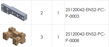

Ich dachte, es wäre auch möglich, die Miniaturen des 3D-Modells zu haben und nicht nur die des MEP
Ich hatte es im Kopf, aber hey
Ich habe diese Art von Rendering, a priori eine automatische ISO-Ansicht aus 3D
3 „Gefällt mir“
Zu Hause habe ich auch die 3D-Vorschaubilder in ISO: (Solidworks 2022 + Excel 2602)
Ob der Export der Materialliste aus der Zeichnung oder dem Sldasm stammt, es ist alles das Gleiche...

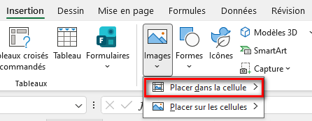

Mein Excel-Update ist sehr aktuell... Seit wann ist die magische Option:
Gibt es "ein Bild IN die Zelle einfügen"?
(seit der Zeit, als ich darauf gewartet habe...)
3 „Gefällt mir“
Nouveauté 2019 @Maclane
@sbadenis ... Ich meinte die neue Excel-Funktion, nicht die von Solidworks...
1 „Gefällt mir“
Das Einfügen von Vorschaubildern hat bereits mit SW 2020 und EXCEL 2016 funktioniert. Das heißt, vor der KI, als die Menschen noch nicht allzu degradiert waren
