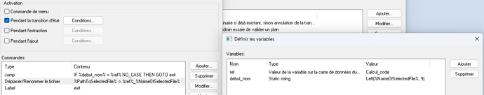

  • renommage_fichier → lors d’une transition d’état le fichier est renommé par une valeur de variable si la condition sur son nom est remplie

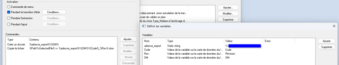

  • export_excel → lors d’une transition d’état, le fichier excel est copié en dehors du coffre

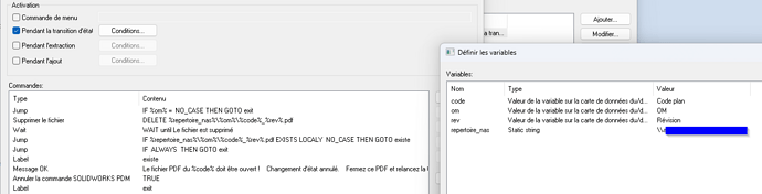

  • verif_pdf_ouvert : le plus tordu :slight_smile: ! → Lors d’une transition, PDM génère automatiquement en tâche de fond le pdf du plan, à l’extérieur du coffre. Si un fichier PDF du même nom existe déjà et est déjà ouvert par un utilisateur, cette génération va échouer. J’ai donc essayé de mettre en place un dispatch qui essaie, avant même la génération (donc au début de la transition) de supprimer le PDF déjà existant dans le répertoire cible, et afficher un popup si cela ne fonctionne pas, puis annuler la transition.

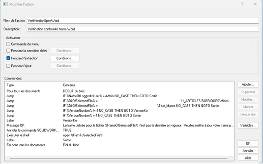

Bonjour Cyril, je suis curieux de voir comment tu vérifies la conformité de la trame word, ça pourrait m’intéresser pour des fichiers excel.
J’ai rajouté une variable qui s’appelle version qui est dans les propriétés du fichier.
Comme la plupart de nos utilisateurs ne savent pas comment accéder à celles-ci dans Word (bien caché dans Office 365) j’ai juste à interroger cette variable.
Si différente de celle prévue ça annule la commande PDM et rouvre le fichier (affiche un message au passage pour changer la trame)

Bien vu le script pour le blocage de la transition si le pdf est bloqué en écriture ( on a aussi ce genre de souci de temps en temps). Il fonctionne bien ?
Je ne comprends pas pourquoi tu as créé le script « remplissage_matiere » par contre. Chez nous la propriété matière SW de la config est liée à la carte de donnée et cela à l’air de fonctionner sans souci chez nous (EPDM n’est pas lié à un ERP ou autre chez nous donc c’est pas forcément ultra critique pour nous)
Le script pour le pdf marchotte :slight_smile: . En fait le popup n’apparait pas forcément au premier plan et l’utilisateur ne comprend pas pourquoi son fichier est retourné en arrière. Mais ça fait pas de mal en tous cas.
