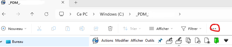

Comme pour tout dossier Windows, une fois mis en affichage détail sur la racine du coffre cliquer sur les 3 petits points puis Options.
Ensuite dans la fenêtre option des dossiers, aller sur l’onglet Affichage puis cliquer sur appliquer aux dossiers (ça va appliquer à l’ensemble des dossiers du coffre).

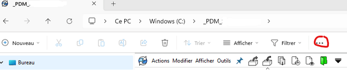

Bonjour @Cyril_f ,
je ne vois pas les 3 petits points, dans l’explorateur PDM.
Windows 11

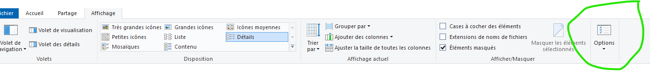

Sur Windows 10 de mémoire, c’est dans affichage puis options des dossiers
Sous Win10 :

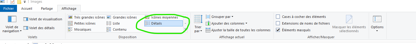

Affichage et Détails pour être précis :

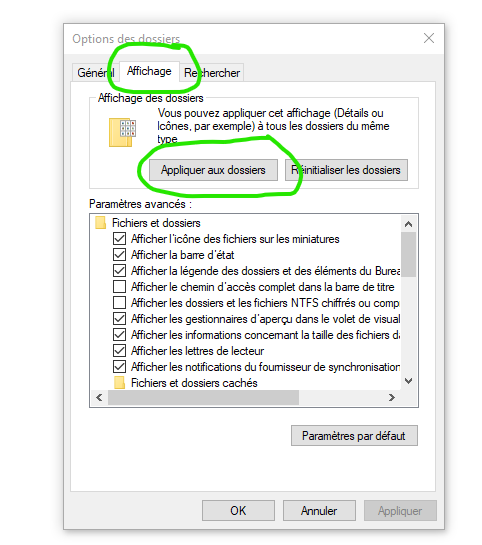

Je viens enfin de régler le problème:
une fois l’affichage choisi
Aller dans options.
Affichage et Appliquer aux dossiers
Et maintenant mon type d’affichage est conservé.
