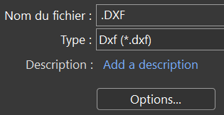

Y a t’il un moyen config ou macro de faire des exports de faces (Exporter vers dxf/dwg) pour découpe laser ou autre en dwg en premier choix (et non dxf par défaut).
Sans les outils myCad
SW2023SP5 mais cette fonction n’a pas changée depuis Thalès
C’est sûrement parce que le format *.DWG et un format propriétaire (autodesk) et que le format *.DXF et un format dit « universel »…
