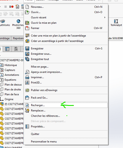

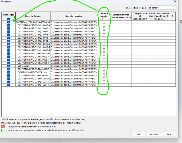

Gewoon een klein ding destijds (2017 :sweat_smile:): het beheer van extractie en archivering
Door via SW of PDM te gaan, moest je het onderdeel opladen, zo lijkt het mij??
Volgens de procedure:
  1. Ik haal het onderdeel of de assemblage eruit, ik open het. En als SW een probleem vormt, laad ik opnieuw
  2. Ik open mijn onderdeel in SW, haal het uit via SW en laad het onderdeel door alleen-lezen uit te vinken
Als er een probleem is, vraag dan altijd om de nieuwste versie van PDM, om zeker te zijn dat je up-to-date bent qua cache en andere informatie.
Zie hieronder de manipulatie, maar je wist het waarschijnlijk al
