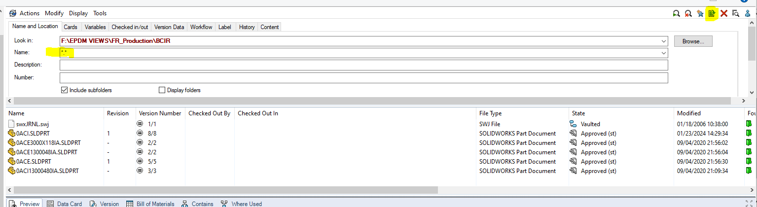

Une réponse simple pourrait être de faire une recherche sur . à la racine du coffre en recherche complète (yc les sous répertoires).
Ça risque de mouliner une plombe mais à la fin vous pouvez enregistrer les résultats (icone enregistrer au format excel).

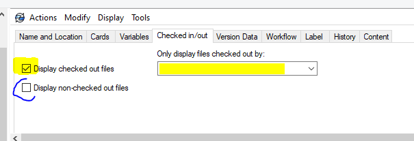

Ce que vous voulez c’est peut être la liste des fichiers extraits (avec les utilisateurs).
Dans ce cas il faut rajouter cela (bien décocher la case bleu) :
Et la requête est beaucoup plus rapide puisque normalement il n’y aura que quelques dizaines de fichiers
Si vous n’avez pas les bonnes infos dans votre résultat de recherche, il faut paramétrer votre carte de recherche au niveau administration d’EPDM

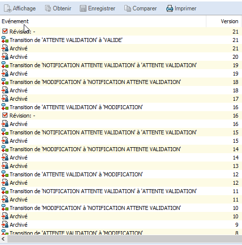

ce que je cherche à faire, c’est avoir une BDD avec tous les historiques des transitions de chaque fichier
exemple ci dessous retrouver l’intégralité des infos à l’image
j’imagine qu’elles sont stockées sur le serveur mais je ne sais pas où ou s’il y a un moyen d’y accéder.d’une autre façon
idéalement faire une requète du type pour tout les fichiers valider ce mois ci extraire tout l’historique des transitions.
