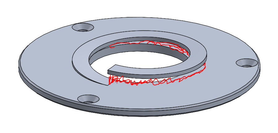

Bonjour,
Je cherche à remplir de matière entre le dessous de la pente hélicoïdale et le plan inférieur (matière représentée en rouge grâce à mes talents sur paint), auriez-vous une astuce la communauté ?
J’ai essayé de remplir de matière puis faire une fonction combiné mais je n’ai pas eu le résultat escompté.
Merci par avance
Bonjour,
Une simple projection d’esquisse sur le plan et extrusion jusqu’au corps?
Sinon surfacique et en faire un volume à combiner.
4 « J'aime »
Je n’y avais pas pensé… J’ai entamé un balayage avec une hélice en sens inverse puis une fonction combiner, mais cela demande plus de fonction qu’avec ta proposition ! Des fois, on veut faire compliqué alors qu’il y a plus simple ! Merci Cyril
1 « J'aime »
Bonjour
Créer la section hélicoïdale plus épaisse, et j’aurais créer la bride après.
