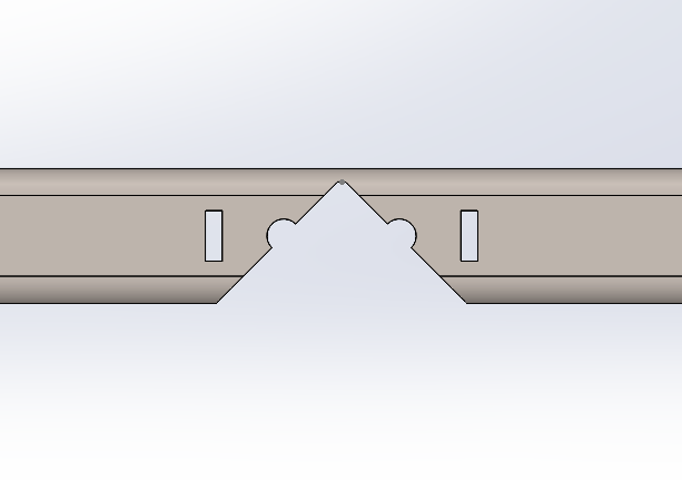

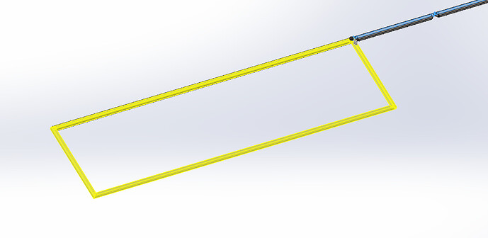

J’aurai besoin d’aide pour la réalisation d’un pli sur un tube carré.
Je dois réalisé trois plis sur mon tube pour faire une forme rectangle.

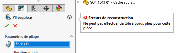

Et une erreur de reconstruction arrive, alors qu’il existe une autre pièce sur notre serveur de la même composition et qu’elle est plié (j’ai essayer de repartir de cette pièce, mais toutes les cotes sont libres et dès que j’en change une, tout se casse et c’est bourré d’erreurs).
Si jamais vous avez une solution, je suis preneur car j’ai vu qu’il existait des solutions sur d’autres sujets mais les liens de réalisation des plis ne sont plus valable.
Merci par avance.
(j’ai d’autres photos à mettre mais je ne peux en poster qu’une)

toutes les fonctions de tôlerie ne sont exécutables que sur des tôles crées avec la fonction tôlerie.
Les tubes et profilés proviennent des constructions soudées.
Il faut dès la création de la pièce que vous partiez d’une tôle aux dimensions des tubes standard bien sûr, puis réaliser les pliages idoines.
