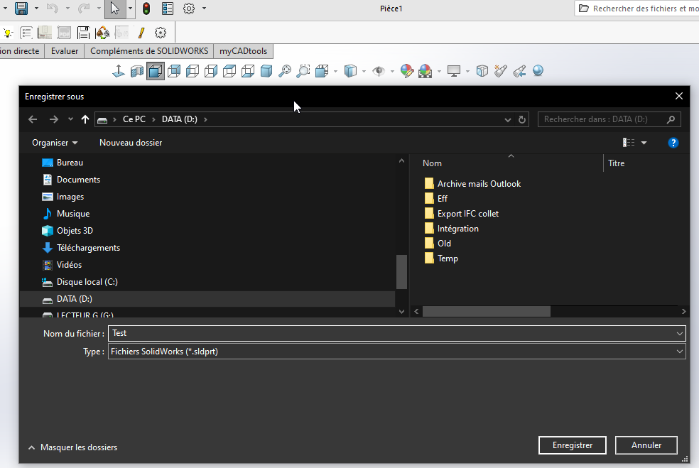

Fenêtre enregistrer sous
Ha ok :rofl: Le bout de code que j’ai donné c’est juste un exemple pour avoir la fenêtre de choix du chemin, mais à aucun moment il ne sauvegarde il faut l’adapter et mettre un SaveAs3 :sweat_smile:
1 « J'aime »
Ok je comprends mieux en revnche cette fenêtre affiche enregistrer et enregistre bien une copie vers l’emplacement indiqué…
Par contre si on fait échappe la fenêtre passe en arrière plan et impossible de retrouver cette fenêtre donc plantage de SW forcé.
Je pense que je vais conservé la fenêtre excel qui fonctionne très bien.
Et si un dev de sw passe par ici la fonctionnalité en vba pourrait aussi être utile!
Je ne peux pas vous laisser avec une fenêtre Excel j’en dormirais rien cette nuit :rofl:
Voici le code complet pour enregistrer. J’ai testé ça marche chez moi
