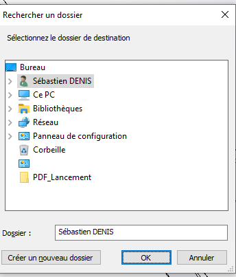

Pour information, je t’invite également à anticiper l’abandon par Microsoft des objets liés à Microsoft Scripting Runtime (FSO) et de remplacer ça par du code pur VB.
Je ne suis pas expert en macro mais j’ai réussi à bricoler un truc qui fonctionne pour moi.
Dim swApp As Object
Sub main()
    Dim swFile As ModelDoc2
    Dim swCustomPropMgr As CustomPropertyManager
    Dim docBE As Object
    Dim chemin As String
    Dim chemin2 As String
    Dim sh As Object
    Dim newname As String
    Dim rawValue As String
    Dim resolvedValue As String
    Dim status As Long
    Dim flags As Long
    Dim saveas As Boolean
    Set swFile = swApp.ActiveDoc
    'récup des propriétés personnalisées
    Set swCustomPropMgr = swFile.Extension.CustomPropertyManager("")
    'Récupération de valeur évaluée de la propriété PMI
    status = swCustomPropMgr.Get4("PMI", False, rawValue, resolvedValue)
    newname = resolvedValue
    'Demander le dossier
    Set sh = CreateObject("Shell.Application")
    'Nouveau style + zone d'édition + validation
    flags = &H40 Or &H10 Or &H20
    'Désignation du dossier pas défaut
    Set docBE = sh.Namespace("T:\BUREAU ETUDES\Données_SW")
    'Fenêtre de dialogue pour choisir le dossier
    chemin = sh.BrowseForFolder(0, "Sélectionnez le dossier de destination", flags, docBE).Self.Path
    'Création du chemin complet + nom de fichier
    chemin2 = chemin & "\" & newname & ".sldprt"
    'Enregistrement
    saveas = swFile.SaveAs2(chemin2, 0, True, True)
    'Fermeture du modèle
    Dim swModel As IModelDoc2
    Dim docName As String
    Set swModel = swApp.ActiveDoc
    docName = swModel.GetTitle
    swApp.CloseDoc docName
    'Ouverture du document généré
    Dim err As Long
    Dim warn As Long
    Set swModel = swApp.OpenDoc6(chemin2, swDocPART, swOpenDocOptions_Silent, "", err, warn)
End Sub
Cette macro récupère une propriété perso qui servira pour le nom du fichier, me demande où enregistrer (avec une partie du chemin pré-renseigné), enregistrer, ferme et ouvre le fichier en question.

Je viens de regarder ta solution, j’avais fait la même chose mais je déteste cette fenêtre (Browse for folder) on y retrouve pas les favoris et comme sur réseaux pour enregistrer avec des dossiers multiple, c’est long et chiant pour obtenir le bon chemin. En revanche c’est fonctionnel mais peu pratique.

Certes la navigation n’est pas fluide dans les dossiers avec cette fenêtre.
Mais comme j’ai toujours un explorateur de fichier Windows ouvert sur mon dossier de travaille, je fais un vulgaire copier/coller du chemin de l’explorateur dans la case « dossier » de la fenêtre.
Pour moi ce code (proposé par @Maclane) plante SW à partir de Windows11 25H2 (un peu aléatoirement mais assez bancal d’où le fait de passer par Excel)
J’ai essayé de le faire fonctionné (code de @Maclane ) et c’est un échec. De plus si non fonctionnel sur version W11 25H2 je vais conservé la fonctionnalité via Excel.
L’avantage de la solution via Excel (outre sa stabilité) est qu’il permet de définir facilement un emplacement présélectionné pour l’ouverture de la fenêtre de l’explorateur Windows. (InitialFileName) ce qui est bien pratique.

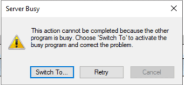

En revanche la solution Excel m’a afficher ceci:
J’avais déjà une autre fenêtre excel d’ouverte qui explique peut-être le soucis.
Le problème est apparu après l’ouverture de la fenêtre excel pour choix du dossier au bout de 5-10s max. J’ai choisi mon dossier cliqué sur retry et c’est reparti.
cela m’a fait ça sur 3-4 essai et après fermeture fichier excel + solidworks plus de soucis
